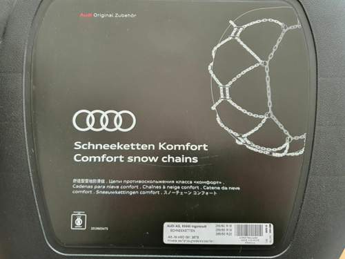

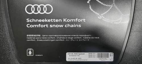

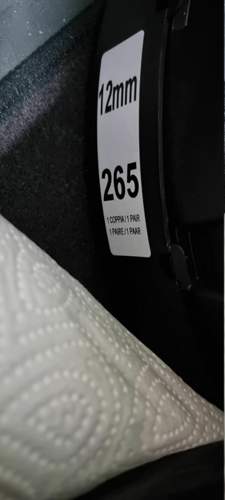

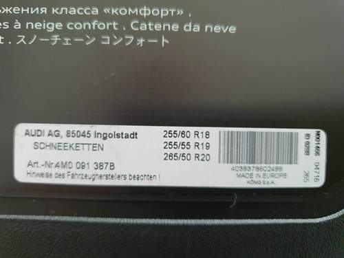

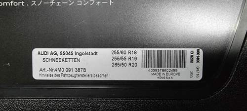

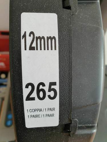

Letztes Jahr war es spontan angedacht zwischen den Jahren nach Österreich zu fahren. Im Internet habe ich keine 10,5mm Ketten gefunden, es musste schnell gehen und so bin ich zu meinem Audi Händler gegangen.
Der Teiledienst hat mir, zu einem für mich akzeptablen Preis, die Schneeketten besorgt welche für den e-tron freigegeben sind.
Art.-Nr 4M0 091 287B
Made in Europe, König S.p.A.
Aufdruck auf der Verpackung:
12mm :o:o
Ich habe natürlich sofort reklamiert, der Teiledienst hat mir im Computer gezeigt das nur diese Schneeketten eine Freigabe von (bzw bei) Audi für den e-tron haben.
Im Urlaub habe ich die Schneeketten nicht montieren müssen, aber besser dabei haben als zu brauchen.
Und trotzdem frage ich mich die ganze Zeit, was hat das mit den 10,5mm bzw 12mm auf sich, eventuell kann ja hier jemand Licht ins Dunkle bringen. :)
Drei Fotos von der Verpackung der Schneeketten anbei.
Schneeketten Verpackung von oben
Teilenummer
Von der Seite
@norbertk571 schrieb am 24. Oktober 2020 um 11:18:04 Uhr:
Die Millimeterangabe bezeichnet die Dicke der Kettenglieder und damit wie weit die Kette vom Rad in alle Richtungen absteht und den Durchmesser bzw. die Breite erhöht. Wenn es im Radhaus eng ist, darf die Kette nicht mehr viel auftragen, da sie sonst reiben oder sogar hängenbleiben kann.
Für ganz enge Verhältnisse gibt es sogar Ketten mit nur 7 mm dicken Gliedern:
https://www.pewag.com/shop/de/pewag-servo-sport.html

Für welche Reifengrösse sind denn die Schneeketten , ich fahre auf meinem 55 etron 255/50 R20, die Ketten sind aber nach Bild von norbetrk nur für 265/55R 20 zugelassen, diese Größe wird beim etron überhaupt nicht gefahren, oder irre ich mich?
