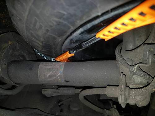

Ich war auch auf der Suche nach Schneeketten für die oben genannte Felgengrösse. Ich hatte gehofft ohne die teuren Ketten auszukommen, die nur von vorne montiert werden und habe die "RUDinnov8 HYBRID" ausprobiert.
Wie man auf dem Bild sehen kann gibt es wenig Platz zwischen Felge und Aufhängung. Beim Aufziehen und langsamen Rollen reichte der Platz. Bei schnellerer Fahrt und entsprechenden Vibrationen durch die Kette wohl eher nicht. Ich habe die Kette deshalb zurückgeschickt und werde es jetzt mal mit der "RUDcomfort CENTRAX" versuchen.
VG Olaf
RUDinnov8 HYBRID BMW F45

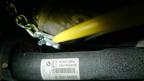

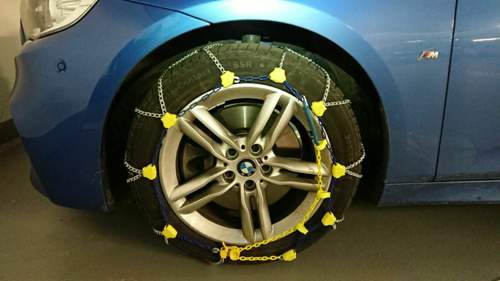

Wie versprochen hier nun die Bilder der Ottinger 7mm Ringkette auf den 205/55-R17 mit M483-Felge (ET54). Die Montage ist einfach, die Kette tatsächlich sehr "fein"-gliedrig. Man muss schauen, dass sie gerade montiert wird, nicht schief auf dem Reifen aufliegt und fest gespannt ist. Demontage ebenfalls einfach. Am Federbein kommt man, wie ersichtlich und kurz in der Tiefgarage getestet, knapp vorbei.
Grüße, Stefan

Hallo Stefan,
Wie sind deine Wlntererfahrungen mit der 7mm von Ottinger - hat es geklappt bzd kannst du diese für den f46er mit 205/55 r17 empfehlen? Die Summit K 33 ist leider nicht so verlässlig.
Danke und Gruß, Vlad
