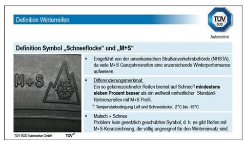

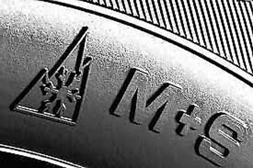

ich habe mir vor kurzem ein neues Auto gekauft auf 20" Felgen mit Achilles ATR Sport Sommerbereifung.
Mich verwundert, dass auf dem steifen auch ein Schnee symbol ist, das sind doch aber keine Allwetter Reifen oder?
Wichtig ist die Schneeflocke vorm Berg, siehe Fotos!

Bevor aber noch mehr "Berichte" zu dem Reifen kommen, bedenkt Leute, das das nicht das Thema des Threads ist ,sondern die Frage ob das ominöse Symbol auf der Flanke Aussagekraft hat.... Nö...hat es nicht...

Es ging ursprünglich um das Schneeflocke Symbol und das wurde beantwortet, sogar mit Bild also ist doch alles Gut!

Gut bleiben wir beim Thema, der Achilles ATR Sport ist trotz Schneesymbol nicht für den Winter geeignet (Saugefährlich)
auch ansonsten ist er absolut unbrauchbar!
Siehe Foto unten🙂
