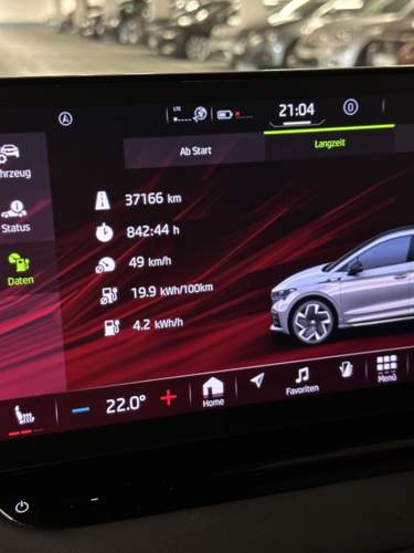

Die Verbrauchsanzeige gaukelt mir einen Durchschnittsverbrauch von 30kWh auf 100Km vor.
Ich lade im Büro bis 90%, fahre dann nach Hause und m nächsten morgen wieder ins Büro. Ankunft mit 23% Rest-Akku bei gefahrenen 140Km. Das wären dann - nehmen wir mal die 77kWh als Akkugröße -52,36kWh, bzw 37,40kW auf 100Km. Der Verbrauch von ~53kWh entspricht auch dem, was laut geeichtem Zähler der Wallbox nachgeladen wird.
ich schaue zwar auf die Verbrauchsanzeige des Bordcomputers, aber vertraue da mehr den Angaben von Spritmonitor. Ich mußte gerade mein IT resetten (wegen technischer Probleme) und habe daher vorher nochmal ein Foto von den Langzeitdaten gemacht: ca 37000km mit 19,9KWh/100km. Spritmonitor zeigt mir für diese Gesamtstrecke 22,5KWh/100km an. Dann sind das ca 11,5% Ladeverluste.
ukoenn
Durchschnittsverbrauch auf 37000km
Ist doch alles im Rahmen. Du kannst beiden Werten vertrauen....
Der Verbrauch, den dir das Fz anzeigt, ist die Energie, die die HV-Batterie an das Fz liefert und der "echte" Verbrauch, der auch in spritmonitor eingetragen sein sollte, ist halt der Fz-Verbrauch (ab Fz-Steckdose) und der beinhaltet dadurch halt zusätzlich die Ladeverluste, genau, wie es beim WLTP-Verbrauch der Fall ist.
Beim AC-Laden sind die Verluste halt relativ hoch.
