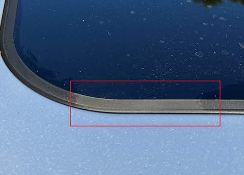

Ich habe auch das Gefühl die Schließt nicht ganz Muss das So Aussehen Siehe Bild 1

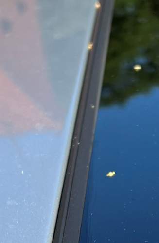

Und wie macht du das Mit den 10 cm Stück was beim Ankippen nicht rauskommt Wie reinigst du die Dichtung dort Siehe Bild 2
Ein kleiner spalt
Die cm wo ich nicht an die Dichtung Komm

Wollte morgen auch gucken ob es richtig dicht ist .
Da ich in den Ecken ein Blatt Papier leicht einschieben kann
Es zwar etwas wiederstand da aber wenig .

Das Dach ist nicht dicht... deshalb gibt es 4 Abläufe im Rahmen !
Die Gummilippe hat nur eine Fahrgeräusch mindernde Funktion !
Kannst aber gern schauen ob die vorderen Abläuft noch funktionstüchtig sind.
Fahr mal das Dach zurück, nimm eine Flasche Wasser, öffne die Fahrertür weit auf...und gieß langsam das Wasser in den vorderen Teil vom Schiebedach Rahmen.
Das Wasser sollte aus der Öffnung zwischen den beiden Tür Scharnieren laufen-- Sonst ist diese Seite dicht !
Dann die andere Seite so auch probieren !
Abhilfe wenn Ablauf dicht: https://www.motor-talk.de/faq/audi-a6-4f-q70.html#Q2913979
