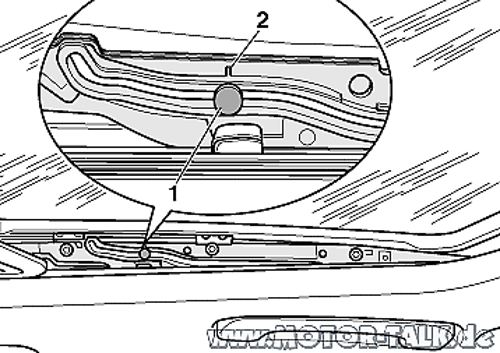

ich stelle oft das Schiebedach etwas nach oben aus.Grade im Sommer bei heissen Temperaturen wenn das Material sich ausgedehnt hat ist zu merken das der Motor etwas Mühe beim ausstellen hat.Das Schiebedach ruckelt und rattert ein wenig.Ich würde da gern etwas unternehmen bevor sich die Mechanik vielleicht irgendwann verabschiedet.
An den Ausstellmechanismus ist leider, bis auf die kleinen seitlichen Führungsbolzen, schwer ran zu kommen.
Gibt es vom Audi eine Art Plan wo geschmiert werden muss?
Wie geschrieben geht es nur um das Austellen nach oben, das Zurückfahren funzt butterweich.Die SUFU spuckt leider nur die Geschichte mit den Federn und Klappergeräusch Probleme aus...
Greetz Frankson
Einfach die Kulissenführung etwas nachfetten.
Siehe Bild.
Soltte es immernoch schwergängig sein eventuell auch mal die Mittelstellung prüfen.

Themenstarteram 5. Oktober 2013 um 10:49
@Bassmann
...erstmal ein Danke! für die Anleitung.
Auch ohne dem HowTo Guide ist klar das die Führungsschienen zum Zurückfahren des Daches sauber und geschmiert sein müssen.Das ist bei mir der Fall und das Dach läuft butterweich.
Was ich suche ist etwas über die Ausstellmechanik nach oben, denn da ist ohne Ausbau schwer ran zu kommen :(
Greetz
Siehe Bild.
Schiebedach-kulissenfuehrung
Themenstarteram 5. Oktober 2013 um 11:35
hey genau das habe ich gesucht!
da muss aber vorher die seitliche Verkleidung runter,richtig?
So ist es.
