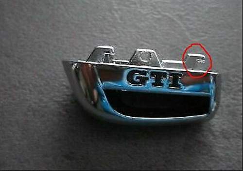

Und kannste mal bitte ein Bild posten was für ne Nase( an der Chromkappe) abgefeilt werden muss?
Danke dafür :-)

Wenn ich mich nicht irre..
Nur die kleine Nase die rechts rausragt beim rot eingekreisten.
Wirst du aber sehen wenn du deine Kappe abnimmst, was genau weggefeilt werden muss.
Chromkappe
Ich habe den überstehenden Teil einfach mit einem Seitenschneider grob abgekniffen und den Rest gatt gefeilt. hat keine zwei Minuten gedauert.

Ja, ist diese kleine Nase. War bei mir sogar ein ganz klein wenig mehr. Mit etwas kraft dann reindrücken und fertig :)
Achtung: Torx 6 benötigt
Ich werde mir auch die GTI Kappe nachrüsten... bin nur leider daran gescheitert, dass Plasteteil abzubekommen...?! Also Schlüssel geöffnet, Schraube raus und dann?! Das Ding sitzt bei mir dann immernoch bombenfest :(
Mit freundlichen Grüßen
War bei mir auch, man muss aber such seitlich drücken, damit die Verzahnung sich löst.
Ahhhh... Danke... jetzt hat es geklappt :)
Bei mir hat’s auch wunderbar geklappt. Einfach den Hacken abgefeilt und schon passte es.
Schon allein durch das Gewicht, fühlt sich der Schlüssel nun wertiger an.:cool:
