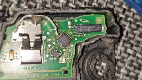

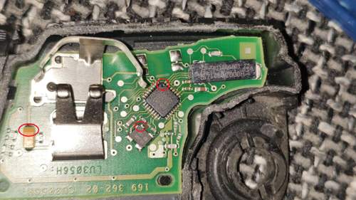

bei einem meiner beiden Funkschlüssel flog im Gehäuse der Transponder wild durch die Gegend.
Nun möchte ich ihn wieder anlöten, weiß aber nicht ob es da eine vorgegebene Richtung / Pole gibt.
Leider ist im Netz nichts zu finden und die Bilder sehn immer aus als wäre da Kupfer. Auf meinem Chip steht jedoch was geschrieben.
Habs schon mit andrücken probiert, aber das Auto lässt sich immer noch nicht aufsperren, daher geh ich davon aus dass ich ihn erstmal anlernen muss nach dem verlöten des Transponders.
Meine Fragen dazu:
- Kann mir jmd. ein Bild schicken wie rum der Transponder eingelegt werden muss?
-Hat die Fernentriegelung / FFB etwas mit dem Transponder zu tun?
Anbei ein Bild vom Schlüssel.
Danke vorab!!
Schlüssel G7 Innenleben

Ich würde es mit dem zweiten Schlüssel vergleichen.
@Plumpi-600 schrieb am 1. Dezember 2023 um 02:53:12 Uhr:
Meine Fragen dazu:
Zuallererst, ich weiß es nicht.
Allerdings weiß ich aus beruflicher Erfahrung, dass bei Bauteilen wie zum Beispiel Dioden oder ICs eine Markierung für die Polungsseite angebracht ist.
Siehe rote Kreise auf deinem Foto.
Wenn bei dem Transponder nichts dergleichen zu sehen ist, dann würde ich vermuten, dass es egal ist, wie rum er angelötet wird.
Aber, wie gesagt, ich weiß es nicht.

Welches Bauteil auf deinem Bild meinst du überhaupt? Unter Transponder kenne ich aus einem Golf 5 Schlüssel so eine kleine Glaskapsel die wohl für die Wegfahrsperre verantwortlich ist. Ob es das so noch im Golf 7 Schlüssel gibt weiß ich nicht.

1000019666
@sebi707 schrieb am 1. Dezember 2023 um 14:31:56 Uhr:
Das wird jetzt anders realisiert.
1. Das ist kein Transponder, deshalb wird das Auto nicht aufsperren.
2. Transponder war früher für Wegfahrsperre und nicht zum entriegeln.
Wir reden also von dem schwarzen Ding oben rechts in der Ecke? Ich würde sagen das ist einfach nur eine Spule für die Antenne und damit ist auch egal wie herum das aufgelötet wird.

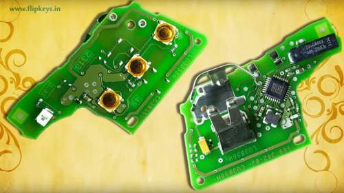

@Alexander.K schrieb am 1. Dezember 2023 um 16:30:04 Uhr:
So.
Eigentlich muss es ohne anlernen funktionieren.
@sebi707 schrieb am 1. Dezember 2023 um 19:21:31 Uhr:
Siehe: https://www.tdk-electronics.tdk.com/.../...-automotive-inside-view.pdf
Genau, das ist eine Antenne.

Also ich habs jetz angelötet, leider funktioniert es immer noch nicht.
Der Schlüssel blinkt genauso wie der noch funktionierende, jedoch reagiert der Golf weder auf Tastendruck noch beim Startversuch.
Er startet erst garnicht (so kenn ich es noch von früheren Modellen), er gibt nur die Meldung, dass die Wegfahrsperre aktiv sei.
Kann ich den "Transponder" testen? Vllt. hat er ja auch durchs herumfliegen einen kurzen bekommen?
Bin für weitere Ideen/Vorschläge dankbar.
VG
über VCDS (z.B.) kann man sehen ob der Schlüssel überhaupt sichtbar ist.
