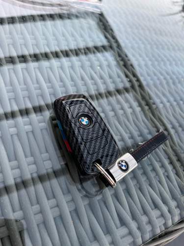

An sich sieht dieser Schlüssel gut aus:cool:
kleiner Spaß beiseite:D
