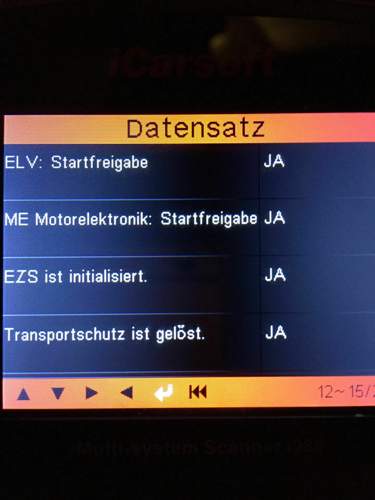

Hast du denn eine Möglichkeit mit deiner Diagnosesoftware den Ist-Zustand von EZS/ELV/MSG auszulesen? Dann kannst du nachschauen, von welches der Geräte verhindert, dass das Fahrzeug weiter läuft. Siehe Beispielbild eines i980 Diagnosegeräts.

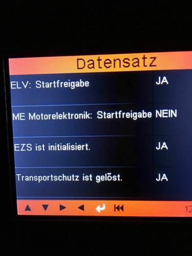

@mianmu habe es ausgelesen und das gleiche wie auf dem Bild von dir
Bei mir damals war es ein Problem des Motorsteuergeräts beim 200 CDI. Er ist gar nicht erst gestartet. Hatte bei mir nichts mit den Schlüsseln zu tun, sondern war nur ein Beispiel. Wenn ich dich richtig verstanden habe, dann liegt bei dir auch keine Freigabe des MSG vor. Ist dies direkt von Anfang an so ( also nach Einstecken des defekten Schlüssels und Drehen auf Zündstellung) ? Oder wechselt der Zustand nach 4s ?
Das ist bei beiden Schlüsseln so das bei dem MSG Freigabe nein steht. Ich denke mir einfach mal das der die Freigabe erst in Stellung 3 gibt, aber das müsste ich dann mal mit der Diagnose aufzeichnen

Bei mir war der aktuelle Freigabestatus in der Schlüsselposition "Zündung an" ersichtlich ( also in der Schlüsselstellung direkt vor Drehen des Anlassers). War aber auch ein C200 CDI Bj2005. Wenn alles ok war, war die Freigabe seitens des MSG gegeben. Evtl. ist das bei deinem ja anders.
Habe eben nochmals ausgelesen mit Aufzeichnung da mein Auslösegerät manchmal etwas langsam ist.
Also der funktionierende Schlüssel wird als Schlüssel 2 erfasst und hat auch die MSG Freigabe.
Der 1 Schlüssel wird nicht mit Schlüssel 1 erfasst und hat keine MSG Freigabe.
Ich verstehe aber nicht warum er dann die Sperre auf macht und den Motor für 4 sec. Starten lässt.
