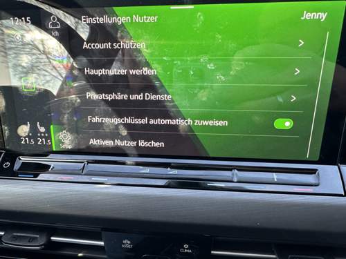

Kann mir einer helfen und sagen ob sie bei mir an oder aus ist. Bin noch bei den Schaltern in der Findungsphase
Und weiter oben steht eine Beschreibung wie man das machen soll und werde an eine Stelle nicht schlau.
Also Auto normal ohne Keyless öffenen , Zündung an , Nutzer wählen und wenn alles geladen ist Zündung wieder aus und Auto abschliessen . In der oberen Beschreibung steht was von Auto abstellen. Musste der Motor angemacht werden oder was soll das heißen ?
Danke
Gruß Torsten
Ich interpretiere mal grün als Aktiv ( was sonst?) tippst Du drauf wird’s grau ( sprich deaktiv) Nach dem entriegeln( sprich aufschließen mit Funkschlüssel und rein ins Fahrzeug )solltest Du das Fahrzeug starten und 3-5 min. Das Fahrzeug laufen lassen um ein kpl. Hochfahren des Infotainment zu gewährleisten und als positiver Nebeneffekt wird dabei die Batterie noch geladen… (Dabei bitte die Fahrertür schließen) Dann Fahrzeug abstellen ( =Motor abstellen) und Fahrzeug wieder mit FFB verriegeln. Bitte das Prozedere mit dem 2. Schlüssel erst nach Busruhe durchführen- Besser is…
