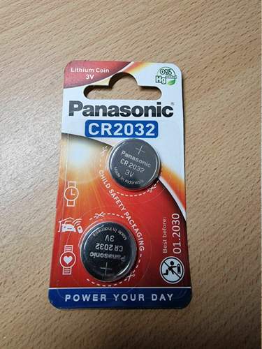

Hallo, bei mir ist das gleiche Problem, dass der Schlüssel nicht mehr rot leuchtet (led). Nun möchte ich es mit einer hochwertigen Batterie noch einmal probieren.
Frage: welche habt ihr benutzt, wo es dann auf einmal wieder funktionierte? Und mit einer billigeren nicht?

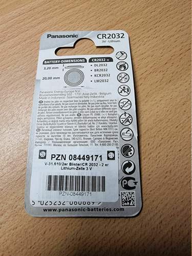

Hallo, ich nehme immer welche aus der Apotheke, kein Scherz, mit PZN Nummer in der Apo bestellen, immer frische Ware und der Preis, 2 Stück 1,70€
Wichtig ist, dass die Ersatzbatterie nicht schon ewig im Laden lag. Daher sind auch online bestellten Batterien ein Glücksspiel. Ansonsten einfach Tauschen und gut is.
Die Kessyschlüssel brauchen allerdings CR2025, also da evtl. drauf achten.
In den normalen Schlüssel gehört eigentlich auch die 2025, aber es passt mit etwas Schwung auch die 2032. ist das bei Keyless nicht so?
Hab auch 2032 in den Keyless reingedrückt.
Passen tut das schon, dann biegt man aber dauerhaft die Haltenase der Batterie und hat immer Spannung auf dem Batteriedeckel. Vorteile hat das keinen außer der etwas längeren Batterielaufzeit.
Man sollte aus meiner Sicht eh den Minus-Kontakt bei Wechsel ein bisschen nachbiegen. Ernsthafte Spannung auf dem Deckel konnte ich bisher nicht nachvollziehen, wenn das stört drückt man den Steg halt ein wenig weg.
Da die 2032 ca. 50% mehr Kapazität als die 2025 hat finde ich das schon ne Überlegung wert.
