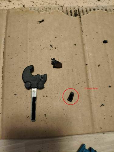

Also da gerade Bedarf besteht, schreibe ich noch EINE Anleitung 😁
Wie bekommt man noch einen Funkschlüssel? Die Frage ist, was ist es mir Wert ?
Ich kann im Voraus schon sagen das es drauf an kommt wie man den Gebrauchten Schlüssel einkauft.
UND was man bei Mercedes bezahlt zum Schlüssel anlernen.
Man kaufe sich einen Werkstattschlüssel 120€ im Moment. Wenn man von Oben drauf auf den Schlüssel schaut sieht man eine Tasche oder Fach. In diesem Fach liegt der Transponder.
Das ist dass Hauptproblem, wieso gebrauchte Schlüssel nicht gehen. Weil der Transponder schon beschrieben ist. Und der kann auch nur einmal beschrieben werden. Leere Transponder zu beschreiben ist beim w163 ist sehr schwer. Da die Transponder glaub ab 2000 war es verschlüsselt sind. Damit kann man es fast vergessen.
Ich war X mal beim Schlüsseldienst, der echt gut ist eigentlich. Am Schluss ging immer nur 1 Schlüssel nie beide. Ich hab es dann gelassen, bringt ja nichts.
Also wieder auf Anfang, und weiter überlegt. Nach dem Motto wenn man es gescheit haben will muss man es selber machen 😁 Ich hab 2019 auf Ebay jemanden gefunden der NEUE w163 Schlüssel verkauft.
Aber bevor jetzt alle jubeln, die gibts nicht mehr. Die Schlüssel waren Einwandfrei und gar nicht so Teuer, glaub es waren 68€
Also entweder man hat einen neuen oder einen gebrauchten Schlüssel. Jetzt zum eigentlichen Prozedere, die Wergfahrsperre wird mit dem Transponder entsperrt. Wenn der Alt wird, oder zu oft runter fällt.
Oder bei - Graden ständig im Auto liegt altert dieser. Und wird irgendwann nicht mehr erkannt.
Der ein oder andere weiß vielleicht schon auf was ich hinaus will 😁
Also man kaufst sich einen gebrauchten Schlüssel, holt den alten Transponder raus. Dann Öffnet man mit dem Dremel VORSICHTIG den Werkstattschlüssel. Der Transponder darf nicht beschädigt werden.
Sonst sind wieder 120€ fällig 😁
Holt den Transponder aus dem Werkstattschlüssel und klebt ihn in den Gebrauchten Funkschlüssel. Oder in den alten eignen Funkschlüssel. Wenn beim Eigenen Funkschlüssel nur der Transponder Kaputt ist, braucht man nicht einen Gebrauchten kaufen.
Baut den Funkschlüssel wieder zusammen, und klebt ihn vielleicht an ein Paar stellen. Ich würde ihn nicht voll verkleben.
Dann fährt man zu Mercedes und lässt den Schlüssel anlernen. Vorher Preise erfragen, dann gibts keine Böse Überraschung. Es Lohnt sich bei 2 unterschiedlichen Niederlassungen zu fragen. Oft schwanken die Preise Stark.
Hat bei mir direkt geklappt, aber hat ein wenig gedauert. Keine Ahnung wie fähig die Person war oder ob es Probleme gab. Aber es hat geklappt und der Schlüssel geht bis heute.
Und meiner ist Nagel NEU 😁 Hat mich damals gut 250€ gekostet. Aber was is das schon wenn man wieder einen zweiten Schlüssel hat 🙂 Wichtig ist das man das Vorsichtig macht.
Um den Schlüsselbart zu wechseln benötigt man einen Splintreiber 1,4mm gibts in der Bucht für 4€ Klick
Der Schlüsselbart hat damals 50€ gekostet
Bilder gab es auch 🙂
Schlüssel 1
Schlüssel 2
Schlüssel Fertig
