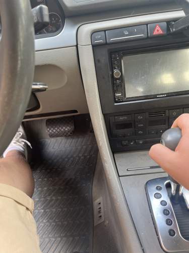

Bei meinem Audi kann ich seit heute den Schlüssel nicht mehr abziehen und sobald der Motor aus ist, kann ich ohne dass der Motor läuft die Gänge einlegen allein durch das betätigen des Knopfes bei der Automatik Gang Wahl. Kann mir jemand weiterhelfen?
Vor ein paar Stunden hat es einmal nicht funktioniert, aber ich habe es dann doch noch hinbekommen durch schnelle Bewegung von Zündung an auf Schlüssel rausziehen.
LG Danke im Voraus :)

entweder ist der gang auf p nicht richtig eingerastet gewesen oder aber die wählhebelsperre klemmt.
die sperre löst ja nur mit bremsbetätigung
bremslichter funktionieren? eventuell bremslichtschalter fehlerhaft?
grüße
Bremslichtschalter ist ein Guter Anfang,...Wenn möglich den FS Auslesen lassen.
Wenn Zündung An und in P müsste an der Schaltkulisse unter P das Symbol Rot Aufleuchten, beim treten der Bremse Erlischt es und man hört ein Klackgeräusch aus richtigung Schaltkulisse, der Magnet gibt dann den Hebel Frei.
Vielleicht Hilft Dir hier und da noch das ein oder andere;
https://www.motor-talk.de/.../...sporadisch-gesperrt-t7485627.html?...
Und auch weiter unten im Beitrag von mir, bzw. vom TE, lag dort wohl am Magnet das Sporadisch der Hebel Klemmte.
