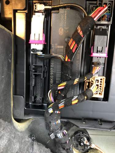

Hallo liebe Gemeinde.
Ich habe einen Audi A4 8K5 3.0 TDI bei dem der Schlüssel nicht aus dem Schloss will und der Motor an bleibt. Nichts im Fehlerspeicher zu finden. Erneuert habe ich seitdem, das Zündschloss, Glühkerzenrelais, Hauptarbeitsrelais, 4x Kraftstoffrelais. Keine Besserung. Den Motor bekomme ich durch VCDS aus, indem ich IDE00256-Regelventil für Kraftstoff in der Stellglieddiagnose anspreche. Dann geht der Motor aus und der Schlüssel lässt sich aus dem Zündschloss wie gewohnt entfernen.
Batterie ist voll, sowie Schlüsselbatterien ok und bei allen drei Schlüsseln dasselbe Problem.
Habt Ihr eine Ahnung, woher das Problem kommt?
Lg Frank
Stellglieddiagnose 1
Stellglieddiagnose 2
3 Antworten
Themenstarteram 14. Oktober 2023 um 11:32
Problem gelöst!
8K0 907 064 N ersetzt durch 8K0 907 064 CQ (NEU).
Komfortsystem
Das Komfortsteuergerät war defekt?
Themenstarteram 15. Oktober 2023 um 10:41
Genau. ;-)
