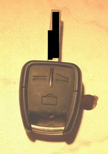

Hey Leute,
ich habe das Problem das bei beiden Schlüsseln von meinem Corsa die Abdeckung von den Druckknöpfen kaputt ist (siehe Bild)
Muss ich da n Ganz neuen Schlüssel kaufen?

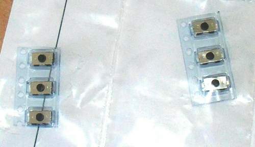

Hol dir bei Ebay den Repsatz und lass die Taster neu einlöten, dann hast du einen Schlüssel wie neu !
Hier der Link:
http://www.ebay.de/itm/281319433287?...
[Von Motor-Talk aus dem Thema 'Original Funk-Schlüssel defekt' überführt.]
Danke, kaum abgeschickt und schon Blödsinn bemerkt. Mann muß erst drüber reden... In der Mitte ist der Druckpunkt, da kann ja ein Plättchen gar nicht funktionieren. Super, die Taster habe ich für um die 5,- gesehen. Muß ich nur noch einen finden, der mir das einlötet. Mein Lötkolben ist da viel zu wuchtig, bzw. ich zu unerfahren. Das geht beim Kinderspielzeug, aber nicht hier ;-) Daanke! Durch den Tip konnte ich nach dem Teil erst suchen! Taster!

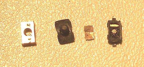

Moin,moin, Gemeinde ! Immerwieder mal das Gleiche..Habe doch vor gef. 100 Jahren schonmal gepostet und danach öfter - wenns grad passte, das ich neue Tasten habe und neue Hüllen und so wie die Platine heil ist bau ich und löte ich die dinger für nen schmalen Taler zusammen. Zur Erbauung mal ein paar Fotos :-)))
MfG
o.P.
Mikrotaster-auto
Alt-huelle-schmierig-und-tasten-defekt
Die-vier-bestandteile-eines-mikrotasters
+12
Ach hab grad gesehen , das die Bilder durcheinander sind..ist ja auch nur als Beispiel gedacht.
