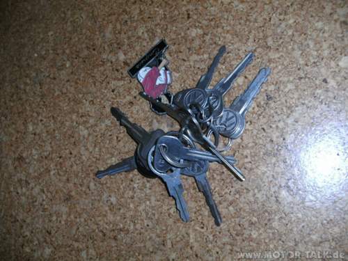

Warum so kompliziert:
Mein Vorschlag:
Ich habe ne Hand voll Käferschlüssel hier. Ich schick sie dir, du suchst was (hoffentlich) passendes aus und schickst mir die übrigen zurück.
Interesse?
PS. Deinem Kfz-Kennzeichen nach wohnst du nicht wirklich weit weg von mir. Wenn was nicht klappt, dann lernst du meinen Dobermann kennen.
Immernoch Interesse?
Gruß Michael

Danke Michael für dein reizendes Angebot :-) vorallem mit dem Dobermann ;-)
Nachdem ich jetzt eine Einschließanlage besitze bin ich weniger dran interessiert meine Schlößer nochmal auf einen deiner Schlüssel anzupassen ;-) Jedoch vorbeikommen darfst gerne mal (auch mit Dobermann) Bin ein Anfänger am Käfer und kann noch richtig viele Tipps gebrauchen ;-)
