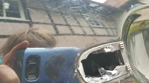

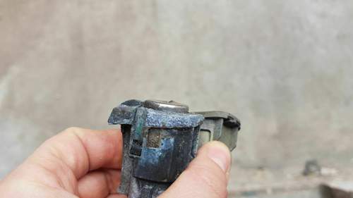

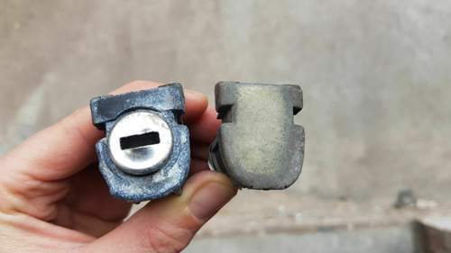

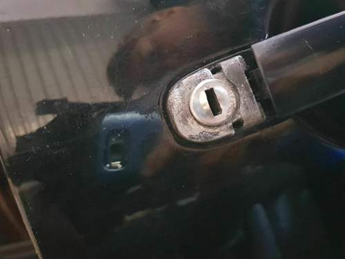

Ich habe den Zylinder endlich rausbekommen. Er war so vergammelt dass es nur durch Hebeln mit einem flachen Schraubenzieher ging. Dabei hab ich dann auch direkt eine Beule in die Tür gemacht und alles drum herum zerkratzt.
Zusammenbau war dann eine Sache von 2 Minuten.
Der Schlüssel muss als NICHT im Schloss sein um den Zylinder auszubauen. Und ich habe 10,5 Umdrehungen an der Schraube gemacht.
Nach 10 Min polieren mit der Hand sah der Lack wieder etwas besser aus.
