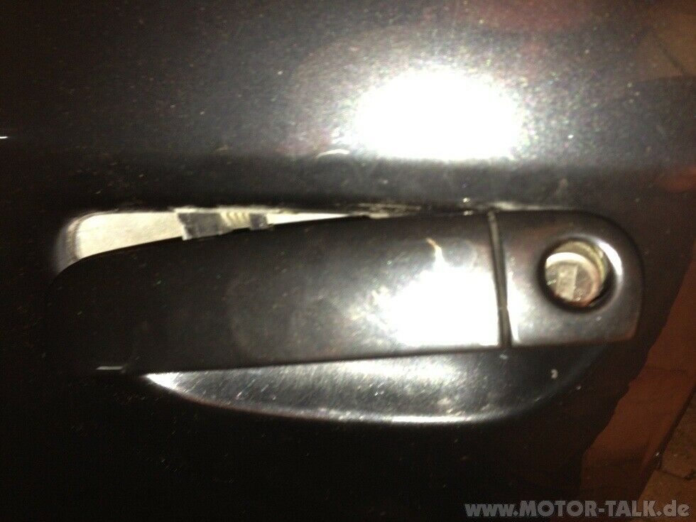

Hallo Community,
mir ist der Zapfen des Schließzylinders abgebrochen.
Ich habe bereits die Türverkleidung und das Schloss ausgebaut.
Die innenliegende Sicherungsplatte des Türgriffs samt Schließzylinder habe ich ebenfalls bereits zur Seite gelöst.
Nun muss ich wohl den Schließzylinder vom Türgriff trennen, um den Schließzylinder herausziehen zu können.
Jedoch bleibe ich genau an diesem Punkt hängen.
Hat jemand eine Anleitung oder einen Tipp wie ich weiter vorgehen muss?
Vielen Dank im Voraus!

Also um das Ganze noch etwas verständlicher zu machen habe ich ein paar Bilder gemacht.
Es geht also ''nur noch'' darum, den Schließzylinder herauszubekommen.
Wie kriege ich den Schließzylinder vom Türgriff gelöst bzw. den Türgriff ausgebaut?

http://www.reconty.de/Audi/A6_4B/Karosserie/Tuergriff.pdf
Den auf Seite 6 bzw. 7 beschriebenen Sicherungsbolzen kriege ich einfach nicht ab.
Ich glaube sobald der ab ist kriege ich den Schließzylinder und den Türgriff ab.
Also hat bitte jemand einen Tipp wie ich den Sicherungsbolzen zerstörungsfrei entferne?
Habe das ganze fotografiert und markiert.
Bitte um Hilfe!!!!

Hi
habe das Thema heute auch durch und einen qualitativ miserabelen Reparatursatz von Ebay eingebaut...
Du musst am Sicherungsbolzen den Bügel, der oben drübergeht vorsichtig mit einem langen, dünnen Schraubendreher anheben, um den Wiederhaken auf der Gegenseite hinterhakt zu lösen. Dann sollte der Bolzen einfach rauskommen.
Erst dann kannst Du den Aussengriff rausfriemeln (dabei das Innenteil festhalten) und dann den Schließzylinder nach aussen rausnehmen.
Das Schloß selbst muß dann vor dem Aussengriff mit Schließzylinder eingebaut werden.
Bei meinem Repsatz war übrigens der neue Mitnehmer, der in das schloß greift zu lang, sodaß ich den auch noch am Schleifbock kürzen musste :-(
MfG Andy

wie von AQ66 korrekt beschrieben, muss man diesen Sicherungsbolzen auf der Gegenseite leicht anlupfen. Danach war der Ausbau des Türgriffs kinderleicht und die Reparatur konnte abgeschlossen werden.
Ich habe damals diesen http://www.ebay.de/itm/190654300315?... Reparatursatz bestellt. Bisher funktioniert das Teil tadellos, von daher Preis-Leistung sehr gut.
Ich habe also 15€ und einige Arbeitszeit investiert und so eine Reparatur in der Audiwerkstatt in Höhe von 260€ umgangen.
