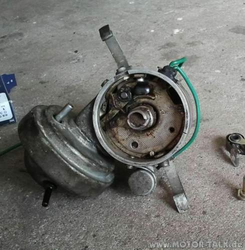

stelle ich bei meinem Fahrzeug die Zündung nach Schließwinkel ein, also die 47 Grad +/- 3 Grad, um die 50 eben, so habe ich nur einen Kontaktabstand von nicht einmal 0,3mm und somit evtl. einen nicht so starken Zündfunken.
Stelle ich die vorgeschriebenen 0,4mm mit Fühlerblattlehre ein, so liege ich nur n och bei ca. 35 Grad! Auch bei neuen Kontakten, versteht sich. Also umgekehrt und ich habe so nicht mehr die Sättigungszeit für die Zündspule. Laufen tut er in beiden Fällen. Er läuft auch mit der Schließwinkelmethode und den daraus resultierenden knappen 0,3mm Abstand besser. Nur ist das auch nicht ideal so für Kontaktabbrand und Hochspannungsentladung bzw. kräftigem Zündfunken.
Könnte es eein, daß der Verteiler bzw. die Welle verschlissen ist? Also die Nocken auf der Welle. Habe leider keinen neuen zum Vergleich hier. Wie gesagt, er läuft so schon die ganzen Jahre ganz gut, nur denke ich, daß es noch besser sein könnte. Ich komme beim Verbrauch auch seltenst unter 12-13 Liter und das noch z.T. bei Omafahrweise. Die Vergaser habe ich synchronisiert, was auch einwandfrei funktioniert hat, sowohl bei Leerlauf als auch bei erhöhter Drehzahl. Nur wenn man nie so richtig weiß, ob das nun noch passt mit der Zündung oder nicht, hmm.....
Hab da mal ein Foto meines Verteilers angefügt. Kann aber nochmal ein besseres machen, auf dem man die Nocken besser erkennen kann. Aber vielleicht sieht ja jemand von euch "so" schon, ob die NOcken evtl. schon etwas flach bzw. abgenutzt sind. Das würde natürlich alles erklären...

Am Verteiler liegt das nicht. Reinigen würde ich den dennoch.
Das 0,4mm Fühlerblatt muß schon straff durchgehen, eigentlich muß es sich ziehen lassen. Das ist schon OK. Bei 0,3 mm wird der Zündfunken übrigens nicht schwächer, der schwächelt eher bei größerem Abstand, da dann die Zündspule nicht mehr vollständig geladen wird.

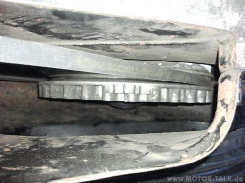

Ja, das mache ich auch so. Und genau da mußt du den Verteiler teilweise schon bis zum Anschlag drehen. Ich habe noch das kleine Problem, daß meine Riemenscheibe lt. Markierungen (die wurden mal geändert zwischendurch, also eine linke für OT und drei rechts daneben im selben Abstand...bei mir ist eine links, dann etwas weiter rechts die nächste, dann nochmal etwas abstand und dann erst die 2 rechten Markierungen für 5 Grad und 7,5 Grad) nicht zur Motornummer passt. NOrmalerweise müßte bei meiner Motornummer T093.... noch die ältere dran sein. Diese Version haben die kurz später eingeführt, vielleicht aber auch schon in der Übergangszeit. Aber da der Motor eh nicht der originale ist....
Vielleicht sollte ich den OT des 1. Zylinders mal exakt ermitteln und dann auf die Riemenscheibe schauen. Hab da noch so einen selbstgebauten OT Finder aus ner alten Kerze mit ner Stange drin von meiner MZ. Den etwas umbasteln müßte gehen...
Wie ist das denn, wenn ich eine neue Riemenscheibe kaufe? Jede Kurbelwelle ist ja anders. Muß ich die Markierungen da selber anbringen? Die hatten eh mal 10 Grad, dann 7,5, dann auch mal 0, dann 5...die schienen immer zu laufen ;-) Immer wieder geändert von VW. Ok, aber ich will das schon wissen. Nicht, daß bei mir die ganz rechten 7,5 schon 12,5 oder so sind. Das gabs auch mal...

Auf deinem Bild erkennt man auch diese Doppeldose,mit 2 Unterdruckanschlüssen.Wird da nicht sogar der ZZP auf 5 Grad nach OT eingestellt ?
Die würde ich wegrüsten und einen normalen 7,5-10° ZZP wählen.
Die doppelten bereiten wohl öfter Probleme beim einstellen und sind ja auch von VW nicht lange verbaut worden.
Das beste wäre eine normale Dose und eine Riemenscheibe mit den üblichen Kerben .Das schliest ein Einstellfehler aus.

Ja, ist die Doppeldose mit 2 Anschlüssen. Einer am Vergaser und der andere (dickere) am Saugrohr (Doppelkanal). Die wurden immer auf früh eingestellt, nur laufend verändert...

Riemenscheibe bei mir ist die ab T1000..., also eine der drei unteren, meine Motornummer aber T093... und die müßte eigentlich anders sein (zu sehen in dem Link auf typ3.de)
Du meinst, ich soll einen mit EInfachdose verbauen? Die VErstellung funktioniert noch bei meinem. Im Ersatzteilkatalog sind beide aufgeführt. Oder hab ich den mit 2 Anschlüssen wegen meiner 2 Vergaseranlage. Deshalb ist nämlich extra und nur am linken Sauggeweih der Anschluß dafür da.

Ja danke, ich schau mal und überprüfe den OT mit dem selbstgebastelten OT Finder und seh ja dann, wo die Scheibe fluchtet. Wenn die 2. Markierung von links passt, dann wäre das der OT bei der Scheibe, bei der anderen Scheibe ist es der ganz linke. Bei dieser hier wohl von links nach rechts -> ganz links 5 Grad spät, dann OT, dann etwas Platz (5 Grad) und dann 5 und 7,5 vor OT. Auch, wenn er woanders wäre, so kann ich mich dann aber orientieren oder ne neue Markierung einschlagen...
