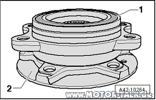

Da ich leider nichts gefunden habe, was bei meinem vorhandenen Problem geholfen hat, möchte ich in diesem Thread um Hilfe bitten.
Fahrzeug :
A6 4G 3.0 TDI 245 PS S Tronic
Problem:
Seit etwa einer Woche habe ich urplötzlich ein Geräusch, wie ein schleifen, aus dem vorderen Bereich des Fahrzeuges wahrgenommen. Dieses Geräusch trat zu dem Zeitpunkt ab ca. 30km/h auf und wurde mit zunehmender Geschwindigkeit lauter. Egal ob In kurven oder auf anderem Straßenbelag, das Geräusch bleibt stets vorhanden und ändert sich in der "Tonlage" auch nicht.
Da ich zunächst gedacht habe, dass es eine Sägezahnbildung sein könnte, habe ich die Reifen von vorne nach hinten und umgekehrt wechseln lassen. Dies hat jedoch keinerlei Unterschiede zu vorher gemacht. Da ich dann dachte, dass es vielleicht am Radlager liegen könnte, habe ich in den kurven auf ein klackern geachtet. Klackergeräuasche konnte ich jedoch keine wahrnehmen.
Heute habe ich dann einen Reifenhändler aufgesucht. Dort wurde durch einen Mitarbeiter eine kurze Probefahrt durchgeführt. Anschließend teilte er mit, dass er einen Schaden am Radlager ausschließen würde und fügte hinzu, dass er sich vorstellen kann, dass es ein Problem am getriebe sei oder die Reifen für die Geräusche verantwortlich sind.
Ich bin daraufhin nach Hause und habe mir meinen 2. Satz Reifen geholt und diese bei einem reifenhändler in meiner Nähe aufziehen lassen. Der Mitarbeiter dort schaute sich das Auto auf der Bühne genauer an und konnte dabei keine Schäden oder ähnliches an den Bremsen und den Radlager feststellen.
Nach dem der 2. Satz Reifen draufgezogen war, fuhr ich sofort Probe und musste schon auf den ersten Metern wieder dieses blöde Geräusch feststellen.
Die Geräusche kommen meiner Wahrnehmung nach von vorne links bis vorne zentral.
Es wäre super, wenn jemand mir bezüglich dieses Problems behilflich sein könnte.

Hast du denn schon mal bei einem A6 4G vorne Radlager gemacht?
Ob wohl es "nur" geschraubt ist habe ich es nie gerne gemacht.
Das Radlagergehäuse ist aus Alu und das Lager selber aus Stahl.
Es ist so festgegammelt das es fast ohne Schrauben hält.
Wenn man sich einen Satz bestellt müssten eigentlich alle benötigten Schrauben im Karton liegen.
4 Schrauben für das Radlager.
1 Schraube für die Gelenkwelle aussen.
Das Radlager müsste so wie auf dem Bild aussehen ohne die Radnabe 2 die wird umgepresst.

Hatte auch ein defektes Radlager und es war exakt das gleiche Geräusch.
Dachte auch erst, es wären die Winterreifen, zum Wechsel auf Sommerreifen (2017) blieb das Geräusch jedoch.
Bin knapp 3 Monate und ca 8.000 km damit rum gefahren, zum Glück nix passiert.
Unter Last, also z.b. mit schwerem Anhänger, ist das Geräusch verschwunden. Ebenfalls ein Hinweis auf Radlager.
Danke dir. Mein dicker steht jetzt in der Werkstatt. Mal schauen was die als Fehler finden. Ich werde Rückmeldung geben.
Die Werkstatt hat mir eben bestätigt, dass das Radlager vorne links im Ars%🙂 ist.
Danke für eure Hilfe zu dem Thema 🙂
