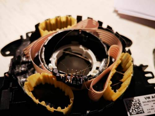

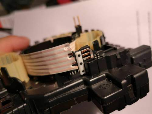

Hier ist eine Lenkradelektronik verbaut incl. Wickelfeder.
Man merkt den Fehler an der leuchtenden Airbagleuchte, Keine Hupenfunktion, keine Funktion und Beleuchtung der Lenkradtasten ( wenn vorhanden!)

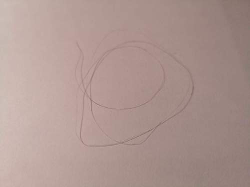

Ursache. Wickelfelder reisst an einem der Befestigungspunkte ab, nachdem mal wohl ein Fremdkörper reinkommt, legt sich dies Flachbandkabel nicht sauber zusammen, legt sich in die " falsche" Richtung und reisst ab.
"Bekannter Fehler am Touran" und evlt ähnlichen Baureihen. Hersteller ist Valeo.
In den USA gab es hierfür einen Rückruf, da man ja dem US Fahrer nicht zutraut eine leuchtende Airbaglampe richtig zu interpretieren um in die Werkstatt zu fahren.
In China wurde zw. Lenkrad und Mantelrohrverkleidung eine kreisförmige Verkleidung nachgerüstet das keine Fremdkörper wie lange Frauenhaare etc reinkommen.
Woher ich es weiss ? Weil es bei mir so war und ich dies mit dem Rückruf in den USA so im Netz nachgelesen habe. Hatte dann ( weil ich hatte ja auch Kosten nun) das KBA informiert die erklärten alles okay. Wenn die Kontrolle brennt weiss man ja in D was zu tun ist. Schön hier auf Seiten der Hersteller gewesen nicht des Kunden wie in den USA.

Band
Haar-fasern
Haar-fasern2
