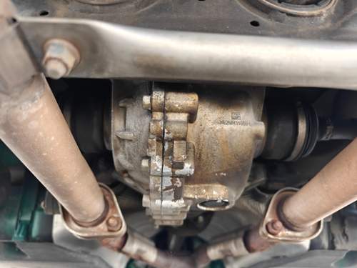

Guten Abend,
ich habe bei meinem Stinger ein sehr lautes Schleifgeräusch sporadisch beim Rangieren im Rückwärtsgang. Man spürt es auch in der Lenkung. Immer beim rechts einlenken.
Kennt einer dieses Problem?

Gabs sowas nicht ähnlich bei den amis ? Kann dass das Differential sein ?
Das hatten wir hier meine ich mal als Thema, bin aber nicht sicher, ob das zuzsammengehört.
Beim scharfen links oder rechts abbiegen rutscht das Differential durch, so sagt man zumindest. Ob das das Schleifen ist, weiß ich aber nicht 😉

Da gibt es ein TSB zu. Da sollte das Differenzialöl gewechselt werden.
Erst einmal das Differenzialöl auf Späne untersuchen und ggf wechseln, aber auf alle Fälle das ÖL.

Es gibt nur eine KTI für den Stinger(CK) 2WD mit Sperrdifferential an der Hinterachse.
KTI_2018-76_CK_Brummgeräusche aus dem Hinterachsdifferential bei Kurvenfahrt (nur 2WD)
- Betroffener Produktionszeitraum: Alle
- Symptom:
Abnormale Brummgeräusche aus dem hinteren Differential, beim Wendevorgang oder enger Kurvenfahrt
- Maßnahme:
Das vorhandene Hinterachsdifferentialöl durch ein Spezial-Differentialöl mit verstärktem Reibungsmodifikator gemäß KTI ersetzen.
Öl für Sperrdifferential:
SK HK JL SYN LSD Getriebeöl 75W85 PLUS
(Reibungsmodifikator verstärkt: 7%)

Moin, ich habe bei meinen Diff kurz vor Ablauf der Werksgarantie auch nochmal genauer hingehört (2.0er mit Heckantrieb) und ein jaulen festgestellt, diesen ändert sich aber je nach Außentemperatur. Gefühlt habe ich das schon immer gehabt, aber gedacht das ist normal. Ich war zur Sicherheit bei meinen Kia Händler, dieser hatte mir erstmal das Diff. Öl auf die neuere Variante gewechselt. Die Geräusche waren aber weiterhin unverändert vorhanden. Mein Kia Händler sagte ich sollte mal Videos und Bilder vom Fahrzeug machen welche dann bei Kia eingereicht werden. Ergebnis ist das ich Ende Juni ein Termin habe und ein nagelneues Diff. bekomme. Meine Garantie ging bis Anfang Mai, im Januar habe ich ja schon ohne Probleme einen neuen Turbo von Kia bekommen. Ich kann mich wirklich nicht beschweren über die Garantiebearbeitung bei Kia.

So das Differential wurde nun getauscht, der Wagen fährt sich nun auch ganz anders. Ich hatte ja auch immer etwas ruppige Schaltvorgänge, vor allem im 3. Gang. Bisher dachte ich das wäre normal, nun weiß ich aber das es auch eine Abnutzungserscheinung vom Diff. war. Er schaltet nun butterweich.

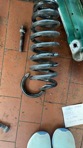

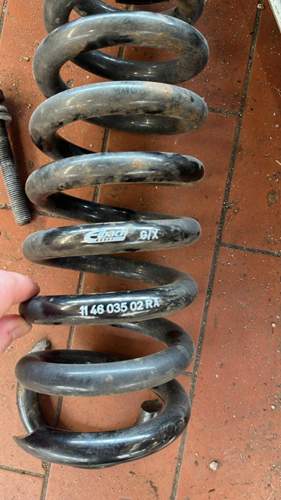

Allerding haben die in meinen Autohaus festgestellt das eine der hinteren Eichbach Federn gebrochen ist. Ich wollte das gar nicht war haben da die Federn gerade 9 Monate drin sind und ich jeden Schlagloch ausweiche. Der Wagen wird auch fast nur bei guten Wetter bewegt und auch nur leicht beladen. Ich konnte die Federn natürlich bei Eibach reklamieren, allerdings hatte die langsame Lieferung der beiden Ersatzfedern das ganze sehr verzögert. Ich hoffe die neuen Federn halten, nicht auszudenken wenn vorne mal eine bei 240kmh wegknackt und dann in den Reifen kommt.
Eibach HA
Eibach HA2
Differential alt
