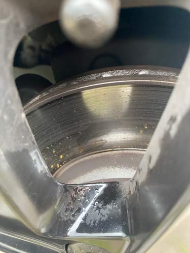

Hallo liebe Schwarmintelligenz,
seid längerem (2 Monate) fällt mir auf, dass mein Polo, insbesondere nach Nutzung der Start-Stopp beim Anfahren ohne Gas (also z.B Rollenlassen im Stau etc.) bei geringer Geschwindigkeit ein schleifendes, irgendwie tutendes Geräusch macht. Dazu fühle ich ebenfalls eine Vibration am Lenkrad. Ich war wegen des Anlassers vor einem Monat bei meinem VW Händler, habe das Problem dort vorgeführt und die Antwort bekommen, dass es die Bremsen seien und ich die einfach runterfahren soll bzw. doch einfach ein wenig mehr aufs Gas drücken soll. Ihr könnt euch sicherlich vorstellen, dass die Antwort für mich nicht wirklich befriedigend war, zumal das Problem weiter besteht.
Nun hoffe ich auf euch, sind es wirklich „nur die Bremsen“ oder ist etwas mit dem Getriebe?
Den Link zum Video mit dem Geräusch habe ich euch angehangen, am Anfang hört man es am besten.
Ich danke euch für eure Hilfe!
https://youtube.com/shorts/WTWk60-YRrs?si=9c075xDcLkJKCCHL

Hört sich tatsächlich für mich sehr nach Bremse an. Das Geräusch habe ich auch, wenn der Wagen über‘s Wochenende steht und es geregnet hat. Als würde sich die Bremse an der Backe festrosten. Ist aber nach 5 Metern weg und kommt nicht wieder.
Vielleicht steckt was zwischen Backe und Scheibe? Guck mal ob du riefen hast.
Wie ist sonst deine Fahrweise? Eher zurückhaltend? Spritzig?
Wird der Wagen täglich bewegt?

Hi, danke für deine Antwort.
Also zwischen Backe und Scheibe kann ich erstmal keine Fremdkörper entdecken, die Sicht ist aber auch eingeschränkt, Riefen habe ich aber (wobei ich nicht weiß ob die für 47t KM vllt normal sind). Habe hier nochmal Bilder der Bremsen angehangen.
Ansonsten ist meine Fahrweise tagesformabhängig, aber eher sportlich, der Wagen wird an circa 6 von 7 Tagen bewegt.
Was meinst du, wie sollte ich weiter vorgehen?
Servus, muss mich dazu schließen:
Geht das Geräusch weg, wenn du auf die Bremse trittst?
Wenn ja, dann tippe ich auch auf die Bremse. Ich würde alle Bremsscheiben, Beläge und Sättel überprüfen.
Wie alt sind deine Bremsscheiben schon? Wann wurden sie gewechselt? Moderne Bremsscheiben tendieren mit der Zeit auch sich intern zu deformieren, hatte ich schon an meinen Fahrzeugen, die älter und wenig bewegt worden sind.

Genau, Geräusch ist weg sobald ich auf die Bremse aber auch aufs Gas gehe. Wie alt genau die Bremsscheiben sind weiß ich leider nicht, habe das Auto vor rund 3 Monaten bei meinem VW Händler gebraucht erworben.
Denke dann werde ich wohl mal zu einer freien müssen, Geld sparen tue ich ja sowieso in dem Fall über die Garantie nicht…
Dann tippe ich auf jeden Fall auf die Bremse. Wenn die Bremse mal warm geworden ist (ist mir beim Golf 7 auch passiert), dann verformt die sich unter Umständen und Eiert - das würde das hörbare schleifen bei geringer Geschwindigkeit erklären. Damals, als ich das hatte, hat sich das auch noch daran bemerkbar gemacht, das bei Fahrten über 130 das Lenkrad und beim Bremsen die Pedale "vibrierten".
Ich drücke dir die Daumen, vermute aber, das du nach dem Wechsel ruhe haben wirst :)
