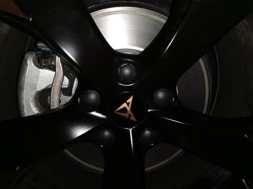

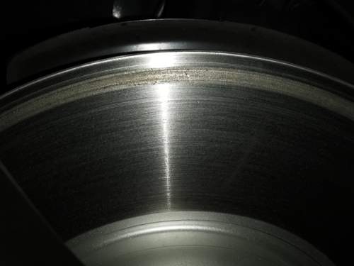

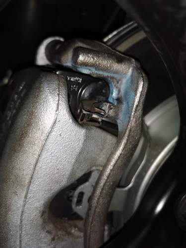

Soooo Update: nach knapp 4 Monaten wurden heute endlich die Bremsen vorne und hinten komplett getauscht. Die von mir bemĂ€ngelten Quietsch/SchleifgerĂ€usche vorne und hinten sind mir zumindest auf dem Heimweg nicht mehr aufgefallen also das scheint beseitigt zu sein. Jetzt kommt allerdings das ABER. Als ich zuhause angekommen bin, habe ich mir alles in Ruhe angeschaut und an der Bremsscheibe vorne links ist mir eine ca. 0,6-0,8cm breite tiefe Riefe aufgefallen. Alle anderen neuen Bremsscheiben sind in Ordnung. Irgendwelche komischen schleifenden GerĂ€usche beim bremsen bzw. fahren kann ich (bisher) nicht feststellen. Das ist doch nicht normal, dass nach 12KM Fahrt schon so eine große breite mit dem Fingernagel deutlich fĂŒhlbare Riefe in der Ă€ußeren Scheibe ist... Auf der inneren Bremsscheibe ist alles glatt, da kann ich nix fĂŒhlen also da scheinbar alles in Ordnung. Da haben die doch bei der Montage irgendwas verbockt!? Desweiteren habe ich gesehen, dass die Klammer die den Bremsbelag hĂ€lt krumm ist, zerkratzt ist und schief sitzt oben und unten. Könnte das evtl. davon kommen, dass die verbogene Klammer auf der Scheibe schleift und daher die Riefe kommt? Auf der Beifahrerseite sitzt da alles gerade und so wie es sein soll oben und auch unten. Ich bitte um euren Rat siehe alle Fotos anbei. Ich hab das natĂŒrlich gleich beim HĂ€ndler reklamiert und fĂŒr Freitag einen Termin bekommen. Das lĂ€cherliche Zitat des Serviceberaters "da ist vielleicht ein Steinchen reingekommen" möchte ich euch natĂŒrlich nicht vorenthalten... Das kann sicher ausgeschlossen werden. Zumal ich bei der Abholung glaube ich bereits vorne links auf der Scheibe etwas gesehen habe, mir da aber natĂŒrlich noch nix dabei gedacht und auch nicht mit dem Fingernagel drĂŒber gegangen. Dachte auf den ersten Blick das ist vielleicht bisschen Flugrost von der FahrzeugwĂ€sche oder so. Bis zum Termin am Freitag lass ich das Auto lieber mal stehen. Wie gesagt gerĂ€uschmĂ€ĂŸig ist alles in Ordnung aber da haben die doch offensichtlich bei der Montage ziemlich was verbockt weil normal ist das meines Erachtens nicht.

Bremse vorne links Klammer krumm oben

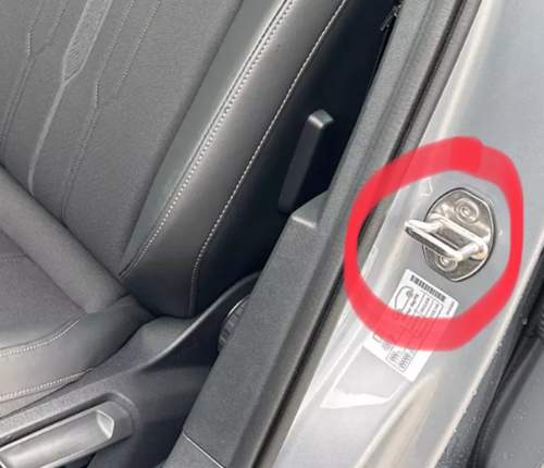

TatsĂ€chlich war der BĂŒgel, der auf der Karosserie sitzt und in den das Schloss einklinkt, gaaaanz leicht lose.
Dadurch hatte ich ein enorm nerviges Klackern beim Überfahren von Bodenwellen, teilweise beim Anfahren und beim verschrĂ€nken.
Bei „extremer“ KĂ€lte (<0Grad) trat das GerĂ€usch nicht auf. War echt schwierig auszumachen. Es klang eher so, als wenn es vom Dachhimmel im Bereich der B-SĂ€ule auf der Beifahrerseite kommt.

Meinst Du die rechte vordere TĂŒrschließe welche an die B SĂ€ule verschraubt ist ?

Genau, wobei die Schließe in der TĂŒr ist. An der B-SĂ€ule ist das ein Fanghaken / BĂŒgel.
Fanghaken B-SĂ€ule
