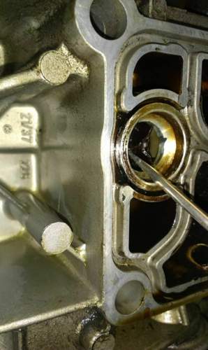

Wenn der Öldruck 5Sekunden braucht, ist dein Rückschlagventil im Ölfiltergehäuse defekt!

Wo genau befindet es sich denn? Habe gestern das Ölfiltergehäuse vom Plastik befreit, aber kein Rückschlagventil entdecken können???

Ich habe grade mal geguckt, es sitzt wohl fest im Ölfiltergehäuse.....

So sah mein defektes Rückschlagventil aus
Interessant, morgen gleich mal wieder schauen, melde mich nach der "Reparatur"
Durch die kleine Kerbe verkantet sich der Teller vom Rückschlagventil, dadurch steht es immer offen.
Dadurch läuft der Ölfilter leer, dann hast du halt die ersten 5-8Sekunden kein Öldruck.
Kann man das Teil einzeln wechseln oder muss das ganze FilterGehäuse neu?
Lustig, dass ich das Ventil ja gar nicht gesehen habe
