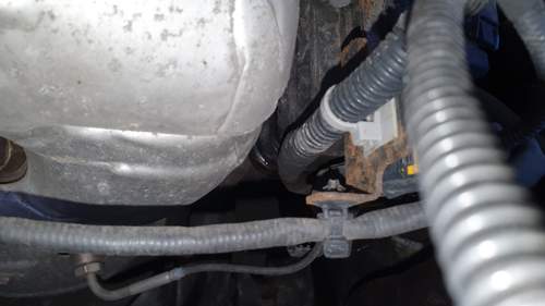

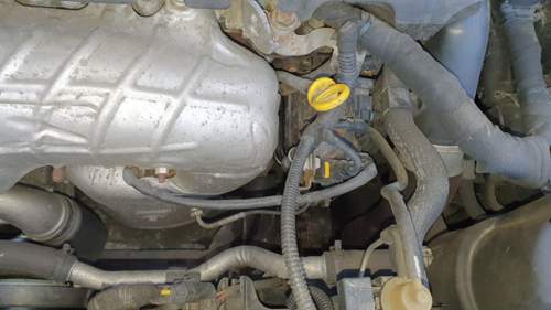

Mein Dicker (Diesel 2.0 TDCi Bj 2010, Laufleistung 120 Tsd) frisst von Zeit zu Zeit Kühlwasser. Ich muss ungf. 1 mal im Quartal ergänzen. Ich habe das KM-System abgedrückt mit 1 bar, keine Leckage nach außen erkennbar (leider).
Der Wagen fährt sich aktuell ganz normal, kein FSP-Eintrag gesetzt, Verbrauch ok mit 5,5 - 5,7 l/100km, er "qualmt" auch nicht beim Kaltstart, oder wenn Motor warm ist. Ich denke mal ZKopf/Motorblock ist ok. Ein KM-Eintrag ins Öl kann auch nicht festgestellt werden. Seit dem KM-Verlust traue ich nicht, mehr als 130 km/h zu fahren. Also sehr nerviges Problem 🙁
Könnt Ihr mir vll sagen wo man nachschauen / prüfen könnte? Ich wäre euch extrem dankbar!
Edit: Wenn der Motor KM mit verbrennt, muss man doch an dem Abgas erkennen oder? In dieser Hinsicht ist der Motor unauffaellig.

Wenn es nur wenig Kühlmittel verliert kann man noch fahren aber dafür solltest du die Wassertemperatur im Auge halten und langsam fahren.
Natürlich muss die Gehäuse heute oder später getauscht werden!
Nach innen undicht ist nicht wahrscheinlich oder? ^^
Ne, geht nur nach außen. Ist abgasseitig. Egal ob Du 80, 130, oder 230 fährst. Der Motor saugt nix an. Und wenn doch, hättest Du sogar ein Leistungsplus. Heißes Öl,(Diesel) plus Wasser die reine Explosion. Gibt ja auch in diversen Tuningshops die Wassereinspritzung. Ist aber verboten, weil dann die Tankstellen nix mehr verdienen. ??

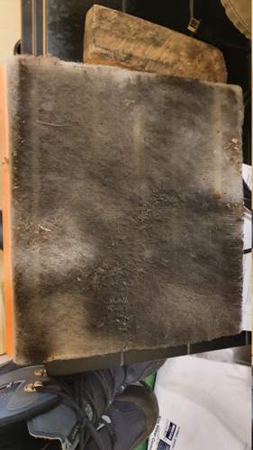

Ich habe den Luftfilter kontrolliert, sieht nicht ganz sauber aus, würde mit bestellen, was sagt ihr?
Luftfilter
