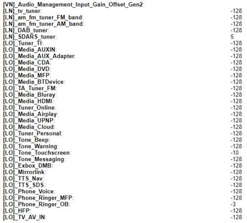

Die einzelne Parameter im APK sind betitelt (sehe Bild). Nur nicht bei allen wird man daraus schlau, was da eingestellt wird. Habe z.B. bei meinem Lautstärke von Touch Tasten abgesenkt. Diese waren vom Werk aus etwas laut für mein Empfinden.

Da ist bei mir bereits alles auf -128dB eingestellt.

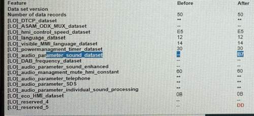

Bei mir sah nach dem Flashen mit Odis, das Ganze wie im Anhang aus (Golf 7).

@kotjara04 schrieb am 9. Juli 2022 um 10:38:32 Uhr:
Ist der Auszug aus einer MIB2 oder MIB2.5?
Die Frage ist, was passiert wenn -128dB eingestellt ist? Kann sein, dass da ein Default Wert vom SW übernommen wird oder Parameter ist nicht regelbar und z.B. die Werte zwischen -127 und 127 sind für die Eistellung.
Das müsste ich testen.
Könntest Du bitte sagen, ob das Bild von oben aus MIB2 oder MIB2.5 ist?
MIB2.5

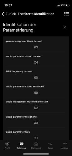

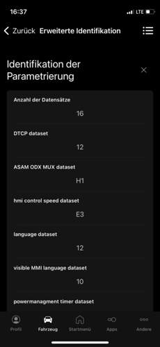

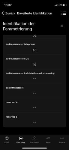

OBD11 hat Funktionen, von denen ich gar nicht wusste, welche aber doch sehr hilfreich sein können.
Ich habe die Parameter-Identifikation (sprich aufgespielte Parameter) auslesen können.
Im Anhang habe ich jeweils Screenshot der Parameter-"Versionen" von meiner gepatchten und meiner vom Werk aus im Fahrzeug verbauten Unit gemacht.
Obwohl es heißt, dass Golf 7 internal AMP 4 Türer nur ein Audio-Parameter hat, habe ich zwei verschiedene Versionen.
MIB2.5 = B7 (audio parameter sound dataset)
MIB1 = C4 (audio parameter sound dataset)
Vlt. können andere OBD11 Benutzer mit einer MIB2.5 ebenfalls ihre Datenauslesen und teilen.
