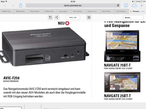

Hallo Rainer, ich habe das
NAVGATE - 25BT-T
PROFI-NAVIGATION MIT AVH-X2500BT und AVIC 250 Navirechner
siehe Foto, das BT75 wäre die DIN Lösung mit Ausfahrbarem Display, hat mein Schwager im Dacia Duster ist aber eine Blöde Lösung denn die Klima/Luftduschen werden dann vom Display verdeckt😰
Das AVH-X2500BT ist aber inzwischen schon wieder von einem Nachfolgemodell abgelöst worden, man bekommt diese AVH-X Serie auch einzeln soll heißen Du kannst auch nur das Radio ohne Navirechner Kaufen, das Radio und das Navi Modul kosten einzeln in etwas das selbe obwohl das Navimodul viel kleiner und viel Leichter ist, aber irgendwie muss das Geld ja fließen😁
Andersherum hat dies den Vorteil wenn man das Radio mal Modernisieren will kann man das Navi Modul weiter nutzen da dieses für Sämtliche Pioneer Radios passend ist, es gibt auch noch eine LKW/Wohnmobil Version!
Warum ML Freak meint man müsse die Holzblende abmachen damit es richtig ist verstehe ich nicht, ich bin da anderer Meinung, das Gerät passt nicht schlechter in den Schacht als zuvor das COMAND
Ich habe auch schon öfter den Einwand gelesen das ja die Pioneer, Kennwood und Co nur Bastellösungen seien weil nicht Original Mercedes!
Aber Mercedes sagt ja selber "Das Beste oder nichts" und von dem Besten ist das COMAND Verdammt weit weg!
Es ist lediglich Sauteuer und trotzdem nichts mehr Wert!
Der Verweis auf die Originalität ist doch eh alles andere als Ernst zu nehmen, beim Radio regen sich die Gemüter auf und die selben Jungs schmeißen dann Zubehörfelgen, LED TFL, Zubehör ESD und sonstigen Kram an die Kisten, ist ja auch jedem selbst überlassen aber den Ohren soll es doch auch Gut gehen😁😎
LG Detlef
