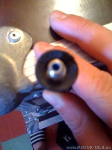

ich habe keine Telefonvorbereitung aktuell habe ich auch einen Stab ohne Isolationsring?! drauf. Diese stammt von einem Golf IV ohne GPS aber mit Telefon.
Original war eine mit Ring drauf ist aber auch gebrochen siehe Foto
Ich bin schon am überlegen eine Scheibenantenne zu installieren. Und oben einfach die Kurze Sharan Antenne drauf zu schrauben.
Sorry für die schlechte Bildqualität Fotos sind nicht die Stärke des Iphone. Kann auf Wunsch aber Anfang nächster Woche mal ein richtiges bild einstellen.
Antennenstab
Danke für das Foto. Da hatte ich mich dann doch richtig erinnert.
Ich werde mir morgen mal die originale Antenne beim freundlichen Bestellen und mal sehen ob es damit dann wieder funktioniert.
