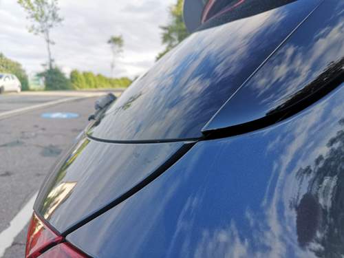

Folgende Mängel sind mir sofort ausgefallen:
- riesige Lacknase an der Heckschürze (rechts)
- Lackschäden im wieder eingesetzten, angedeuteten Luftauslass in der Heckschürze (rechts)
- Spaltmaße der Heckklappe links so groß, dass ich Problemlos von außen den Heckklappendämpfer bei geschlossener Klappe erkennen konnte.
- fehlende Abdeckung für das Loch meiner abnehmbahren Anhängerkupplung.

In den darauffolgenden Tagen stellte ich weitere Reparaturmängel fest:
- eine weitere Lacknase an der Heckschürze links (unbegreiflich, dass ich diese bisher nicht gesehen hatte)

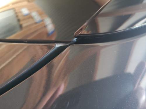

- Leiste/Blende Heckscheibe rechts hat an der unteren Kante hat einen sehr deutlichen Versatz im Gegesatz zur linken Seite.

Okay, am 21.07.2023 brachte man mir mein Auto am frühen Nachmittag zurück. Von den Arbeiten war ich begeistert - NICHT. Die Lacknase war immer noch deutlich sicht- und fühlbar, der Spalt zwischen der neu eingestezten Leiste und der unteren Scheibenkante meiner Meinung nach weiterhin viel zu groß. Zusätzlich wurde mein Auto gewaschen, ist aber noch vor der Auslieferung an mich von Vögeln vollgeschietert worden. So hätte ich mich nicht getraut das Fahrzeug an den Kunden auszuliefern...
Ich habe zum Telefon gegriffen und den Serviceberater kontaktiert. "Ja,hmmm, dann muss die Schürze links nachlackiert werden... Die Leiste/Blend richtig auszurichten wäre viel zu aufwendig."

Inzwischen habe ich zwei weitere Mängel entdeckt. Der Bereich der Heckklappe zwischen der rechten Heckleuchte und der unteren Scheibenkante ist locker (siehe Video, dort ist auch das untere Ende der rechten Leiste/Blende zu erkennen). Des Weiteren sind im Bereich der Leiste kleine Kratzer in der von Werk aus getönten Heckscheibe. Vermutlich beim Wechsel der Leiste/Blende entstanden. Natürlich werde ich nächste Woche auch das ansprechen.
Ernste Frage: Bin ich zu pingelig? Habe ich falsche Erwartung von der Qualität einer Reparatur? Muss ich den Spalt zwischen der rechten Leiste der Heckscheibe und der Heckscheibekante hinnehmen? Was ist mit den kleinen Kratzern in der Heckscheibe? Ist eine neue Heckschürze, die an zwei Stellen nachlackiert werden musste, zu akzeptieren?

Ich glaube nicht dass du zu pingelig bist. Allerdings muss man auch sagen, sobald irgendwas nachlackiert wird, wird das nie wieder so schön wie original. Mit gewissen Mängeln muss man imo leider leben aus meiner Erfahrung. Theoretisch ist es sicher möglich das super schön zu machen...
Einmal einen Türeinschlag reparieren lassen auf Versicherung, man sieht die nachlackierte Tür leider je nach Sonnestärke. Ich weiß aber nicht mal ob ich ihnen da einen Vorwurf machen kann, denn der Originallack ist extrem dünn. Wenn beim Nachlackieren der Klarlack nur ein wenig dicker ist wird das schon reichen und es passt nimmer so ganz. 2 kleine lackfehler sind auch drin, aber ich wollte dann nicht dass sie es nochmal machen, dann wirds nur noch schlimmer.
Bei meinem alten Volvo war der Lack richtig dick, das war noch was anderes. Bei dem Kia ist schon ein Kratzer drin wenn du den nur stärker anschaust.
Ich war letztens AHK einbauen lassen. Das haben sie ok gemacht, nur dabei auch Dellen auf dem Türschweller angebracht. 1/3 der gesamten Länge war eingedrückt, Dellen diverer Tiefe und ein stärkerer Einschlag. Nach einigem an diskutieren haben sie dann den Schaden repariert. Obwohl sie meinten sie waren das nicht, haben sie es mir gut demonstriert, wie sie sich nur an die Stelle "setzen" beim Einbauen, das Blech ist wohl so dünn dass das ausreicht, vielleicht war noch was in der Hosentasche.
Und davor hatte ich die Multimediaeinheit auf Garantie tauschen lassen, dabei haben sie mir den Schaltknauf beschädigt. Ich konnte das aus dem Leder rausmassieren und mit Farbe soweit reparieren. Rückblickend hätte ich das sofort reklamieren müssen. Fällt einem nur oft nicht gleich auf.
Schau dass sie zumindest die lockere Leiste machen, aber leider - jedes mal wenn ich das Auto zur Werkstatt stelle machen wie was anderes hin. Qualitative Arbeit ist heutzutage fast nirgends mehr zu finden. Manchmal muss man mit Abstrichen leben, weil nochmal machen es evt nur noch schlimmer macht.
