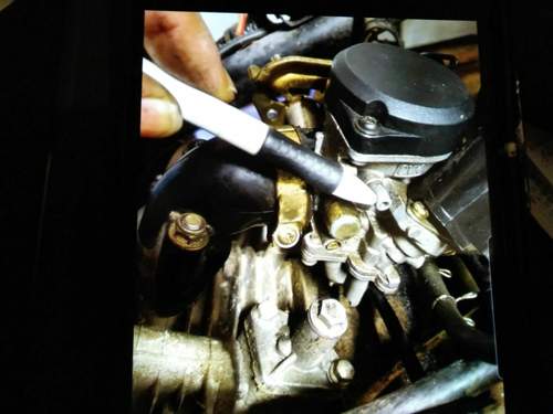

Sooo ein kleines Update und ein Bild..
Habs mit startpilot versucht nix...
Nochmal alles gereinigt( auch Druckluft) und mir isss aufgefallen das die eine Bohrung wo der Kugelschreiber draufzeigt irgendwie nirgends angeschlossen ist komisch 😕
Und wenn ich da durchblase kommt unten am schlauch Sprit raus des zum Tank führt....
Vermutlich springt der deshalb ned an...
Bräuchte da ein Bild und Rat wie des ganze richtig angeschlossen ist
Dankeee 🙂
