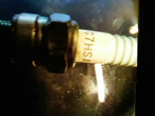

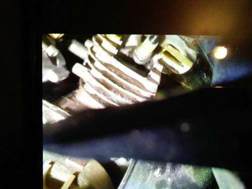

SOO hier mal ein paar Bilder, Sprit bekommt er jetzt.
Hab festgestellt das die Zündkerze sich nur ca 2 Umdrehungen reindrehen lässt und wenn ich des richtig sehe würde die mal schräg rein gedreht.
Daher vermute ich auch das der nicht anspringen will weil die Kerze nicht ganz reingeht...
Und 1 Schlauch war vom luftfilterstutzen ( dünner Schlauch) zum zyl. Kopfdeckel zu....
@max.tom schrieb am 26. Februar 2020 um 21:17:25 Uhr:
Der Roller scheint ja eine größere Baustelle zu sein. Da ist dann ja fast an einen AT-Motor zu denken.

Eventuell Kopf die kerzenbohrung richten lassen oder neu holen....

Dabei sollte keine Späne in den Brennraum gelangen. Daher ist vermutlich ein neuer/gebrauchter Kopf die bessere Alternative, da du vermutlich auch kein Schneideisen in der Größe zuhause hast.
Was ich da an Bilder sehe,da muss ein Wahnsinniger dran gewesen sein.
Motoreinheit raus holen und dann reparieren ,kommst an allem dran und kannst ihn fertig machen bis auf Vergaser-Feineinstellung.

Ja, des problem war vor 10 Jahren übernommen habe von der Ex Bekannten wo der ned lief, und ich vermute das deren ihr Typ einige male die Zündkerzen getauscht hat.
