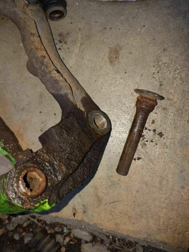

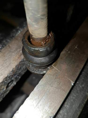

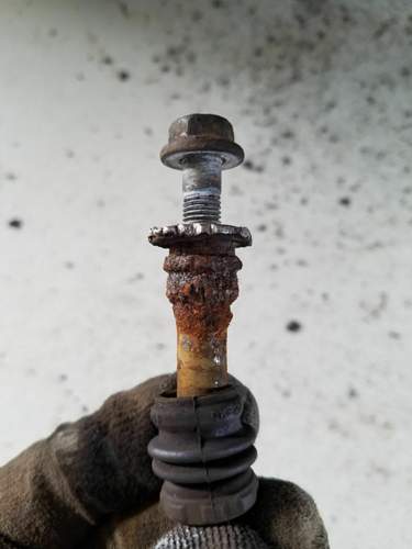

Hallo Elch Gemeinde.

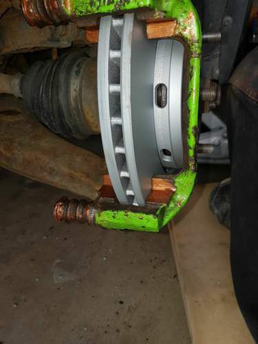

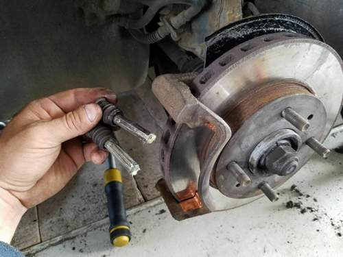

Ich hatte seid gut 3 Wochen eine sehr schlechte Bremsleistung mit meinem 99iger 1,8l 115 PS Elch. Erst nach halben Pedalweg war der Druckpunkt da und ich musste sehr kräftig aufs Pedal latschen. Hatte den Hauptbremszylinder in Verdacht oder BKV . HBZ letzte Woche getauscht ohne Verbesserung. Da die Bremsscheiben und Klötze nicht mehr die besten waren, heute gewechselt und die Ursache der schlechten Bremse gefunden. Beide untere Schwimmbolzen festgegammelt siehe Bilder.
Die Dinger gingen nur mit viel Gewalt im Schraubstock raus. Die oberen waren super leichtgängig.
Ich schmiere die wirklich immer ordentlich mit Kupfepaste.
Also wenn euch auch mal der Druckpunkt vom Pedal zu weit runter wandert schaut zuerst diese Bolzen nach.
Mit was schmiert ihr die Bremsteile ? ( Keramikpaste trocknet ja schnell aus )
Hat jemand einen Tip welches Mittel gut ist?
Grüße aus Oberfranken der Micha.

Moin,
das übliche Problem mit den Schwimmsätteln :-(
Da Kupferpaste mittlerweile oft verpönnt ist , ich habe selbst nie schlechte Erfahrungen damit gemacht .
Alternative : https://www.ate-info.de/de/details/produkte/ate-plastilube-75-ml

Bie Bolzen schmiere ich immer einfach nur mit fett, die Führungen der Beläge mit Kupferpaste. Noch nie Probleme gehabt.

Themenstarteram 7. März 2021 um 9:56
Danke für eure Antworten.
Vielleicht liegt es daran, das ich max 4-5 Tsd km im Jahr fahre und die Standzeit der Bremsen recht lang sind. Werd die Teile jetzt einmal im Jahr reinigen und schmieren. Hab ich etwas vernachlässigt.

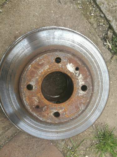

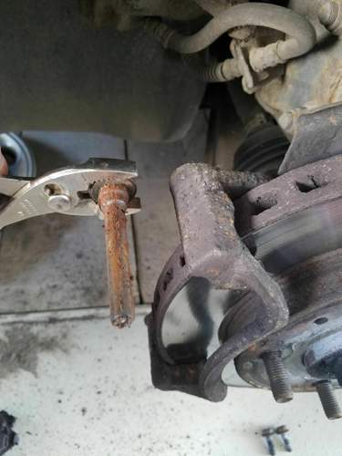

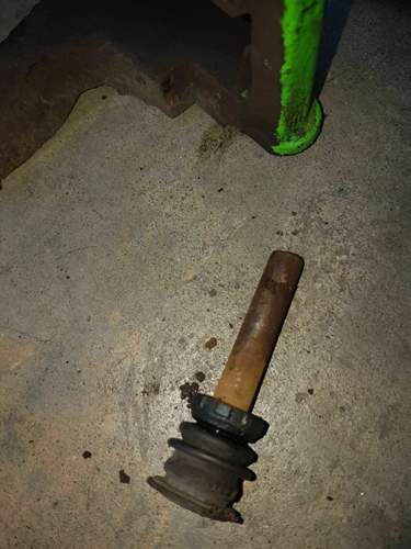

So sahen bei meinem die Führungsbolzen aus als ich den Volvo übernommen habe.
Alles sauber machen, die Faltenbälge mit Fett fluten und beim nächsten Bremsenwechsel nicht vernachlässigen.

.... Und aufpassen dass die Manschetten richtig sitzen und nicht beschädigt sind ;)
Bei meinem waren die seinerzeit auch arg angegriffen und nichts mehr drin was schmieren konnte. Mit neuen Bolzen hatte ich beim Bremsen immer noch ein flatterndes Lenkrad. Ursache: Die Buchsen waren z.T. so stark angefressen dass die Bolzen zu viel Spiel hatten -> Neue Sattelhalter rein.
Ich bin seit etlichen Jahren Kupferpastenfetischist. :D -> kommt auch hier zum Einsatz.

Zu spät schon alles neu jetzt .. und ich muss sagen, die Scheiben und Beläge von ATE sind um Welten besser als die von Fa Zimmermann.
Wenn ich jetzt aufs Bremspedal trete muss ich aufpassen das nicht alles durchs Auto fliegt. Hab den Elch jetzt 14 Jahre und noch nie so eine gute Bremswirkung ! In Zukunft kommt nur noch ATE zum Einsatz.
