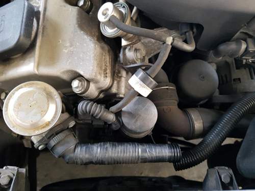

... wir wollen einen defekten Schlauch (BMW 3er compact, E36, Bj.1999) besorgen und wissen nicht, wofür er genau ist, somit nicht nach was wir suchen müssen.
Es handelt sich um den Schlauch vom/zum Motor vom/zum Luftfilter. Vermuten wir...
Er war zusammengetapped und "ordentlich" durchgesägt!!! (Nicht von uns!)
Wozu könnte das jemand gemacht haben?

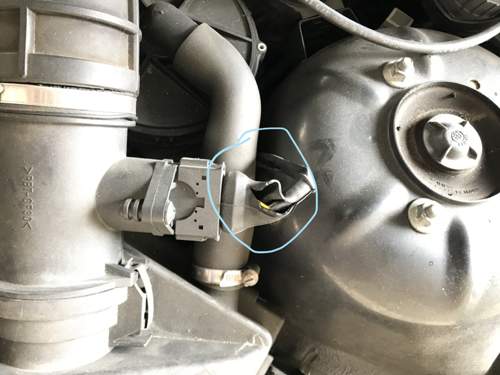

Ein Foto von einem Stecker ist noch mit anbei, mit aufgeplatztem Gummi, wofür der ist, und den Namen, damit wir auch ihn ersetzen können.
Schon mal ein großes Dankeschön vorab!

Den Stecker kann man mit selbstverschweißendem Klebeband wieder in Ordnung bringen.

Ist das noch mal ein anderes Klebeband als "herkömmliches" Isolierband?
ebay-Schlauch: das ist auf dem Foto erkennbar?!?
Ja, wie gesagt selbstverschweißendes Klebeband.
11721709935 ist die Teilenummer des Schlauchs.
