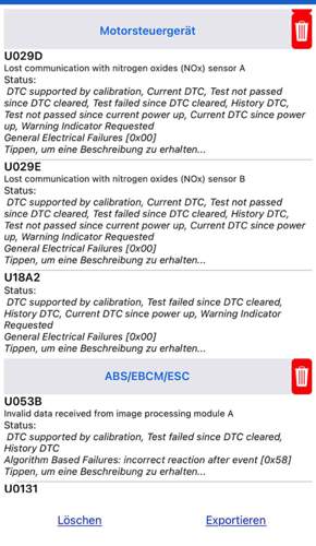

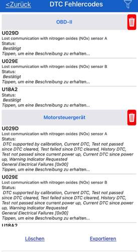

Ich steh jetzt wieder in der freien Werkstatt, die gleichen Fehler wie gestern:
Kommunikation zu NOx1
Kommunikation zu NOx2
Kommunikation zur Kraftstoffpumpe, zur Heckklappe, zur Frontkammera, usw.

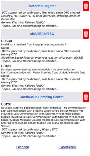

Die Werkstatt meint, ist was Größeres, Masseproblem, Kabelbaum, Steuergeräte, können sie vor Weihnachten nicht mehr machen!

Ich hab hier mal alles angehangen, was ich eben neu ausgelesen habe:
Fehler1
Fehler2
Fehler3
+2
