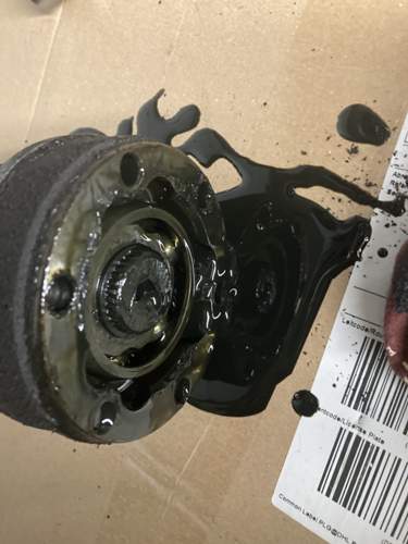

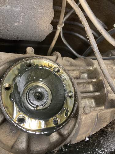

Moin,
also mit Gummihammer ging die eine jetzt mal ab, da passt das.
Auf beiden Seiten ist aber Öl, ich nehme stark an das ist Getriebeöl, was sonst.
Das würde das Problem mit dem schlagen erklären, ich fahre den Käfer aber bestimmt schon 15000 KM.
Wie kann das solange tun?
Und wie Red1600i vermutet fehlt da glaub ich der Stopsel auf beiden Seiten.
Is das ne besondere Schraube ich such schon nach allem möglichen.
Es gibt auch verschlussdeckel die hab ich gefunden.
Dazu steht nix im Rep. Buch, auch Google ist da recht spartanisch.
Mein Plan wäre, Gelenke säubern, neu fetten und seitenverkehrt wieder einbauen.
vorher die stöpselschrauben drauf und Getriebeöl schauen/wechseln.
Georg

Mach am Getriebe jedenfalls zuerst die Einfüllschraube auf, bevor Du auch nur an die Ablaßschraube denkst! ;)
Themenstarteram 28. September 2022 um 15:35
Moin,
Kann es sein, das da nur so eine Plastikabdeckung raufkommt ?
Wird die Nur geklemmt ? Das wird Dicht ?
https://www.csp-shop.de/.../...pe-achsstummel-517-289-113a-16791a.html
Georg.
das ist keine plastikabdeckung
sondern ein blechdeckel mit einer
gummiartigen beschichtung.
der wird reingepresst bzw mit dem
Hammer und einem dorn reingeklopft.
etwas tricky aber wenn der richtig sitzt wird
das dicht.
