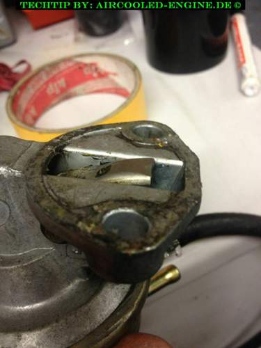

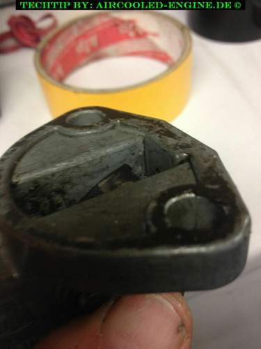

Abend allerseits, folgendes Problem macht mich verrückt, bin jetzt seit 4 Tagen am philosophieren und mittlerweile echt ratlos... Mein Käfer fördert seit Motorüberholung keinen Kraftstoff mehr, folgendes wurde überprüft: Kraftstoffpumpe wurde ausgebaut extern an einen Benzinbehälter angeschlossen per Hand am Betätigungshebel gepumpt Kraftstoff wird gefördert, Zuleitung vom Tank bis zur Pumpe i.O, passender Stößel zur Pumpe(Pumpe ab BJ 73 mit 100 mm Stößel nachgemessen mit Lehre) eingebaut, Hub des Pumpenstößels zwischen 4 bis 5 mm, Pumpe mit Vorspannung eingebaut, Kraftstoff wird nicht gefördert-weiß einfach nicht mehr weiter, weiß nicht woran es scheitert, vl kann mir einer von euch helfen der schon einmal vor dem selben Problem gestanden hat .. Lg

Bild 1 Muss der Stößel 100mm haben
Bild 2 Muss der Stößel 108mm haben
Vari hatte das schon erwähnt. Du bist aber nicht darauf eingegangen.
