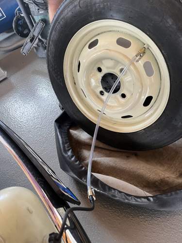

super danke sehr, Problem gelöst, den kurzen Schlauch direkt ans Reserverad, der Nippel drückt das Ventil auf behaupte ich mal so :-)
Bei euch sitzt der Behälter ja im Rad das kenne ich ja nicht bzw jetzt schon.
@Jana33 schrieb am 31. Mai 2022 um 20:9:45 Uhr:
Ja ich kann den Behälter aufpumpen wenn ich ihn zB an eine Luftpumpe anschließe . Aber dann kann ich doch genau 2x sprühen , woher soll der Druck fürs nächste mal sprühen kommen , der kommt doch aus dem Reserverad, an das ich diesen nicht anschließen kann .
Nicht jeder Behälter ist am Reserverad angeschlossen. Beim VW-Bus sind Behälter und Rad 4m auseinander...
Ich denke mal Behälter, die direkt aufgepumpt werden, haben eine Füllhöhe für's Wasser, damit das Luftpolster groß genug ist.
Ich hab es jetzt so gelöst …..verstehe trotzdem nicht wie es ursprünglich gedacht war ….

Ich glaube, es ist so, wie GLI sagt. Man muss manuell aufpumpen.
Der direkte Schlauch vom Reserverad kam erst ab dem 1302. Mit einem Ventil, das verhindern sollte, dass der Druck im Reserverad unter 2 bar absinkt.
Letzteres hat damals bei meinem 1303 gerne versagt, so dass das Reserverad zu schlapp wurde ;-)

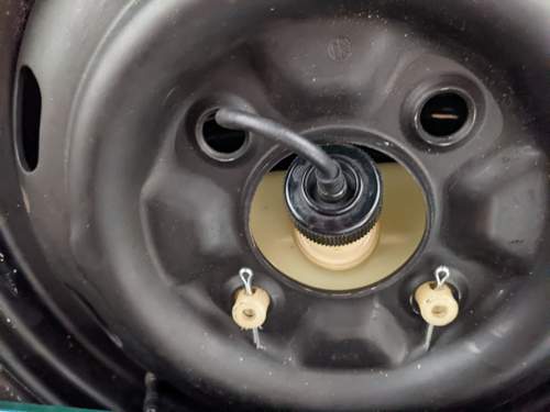

Der Schlauch für das Spritzwasser geht nach unten raus, die Druckluft oben in den kleinen schwarzen Schlauch.
Pxl-20220601
Themenstarteram 1. Juni 2022 um 16:21
D.h. die große Öffnung mit dem Blindstopfen dient einzig und allein der Befüllung?
Bei der alten Variante anscheinend ja. So ist es bei meinem von 1968
Und ich stecke den Luftschlauch da rein, weil er sonst klappert und nervt :-)
Pxl-20220601
Themenstarteram 1. Juni 2022 um 16:45
OK, also der Luftschlauch wird in dem großen Stopfen "geparkt". Wie wird dann der Druck in den Behälter gegeben? Ab und zu an den Ersatzreifen anschließen? Wenn ja, warum lässt man es nicht dauerhaft dran? Oder an der Tanke an der Luftpumpe?
Genau, Luftpumpe an der Tanke, oder Handpumpe mit entsprechendem Adapter
