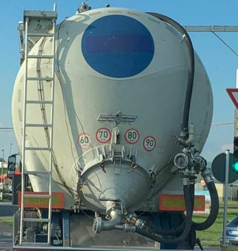

Ja genau. WENN er das Schild erkennt.

Gibt genug Schilder, eins davon erkennt er immer. Achtung Ironie!

Boah das arme System, völlig verrückt!
