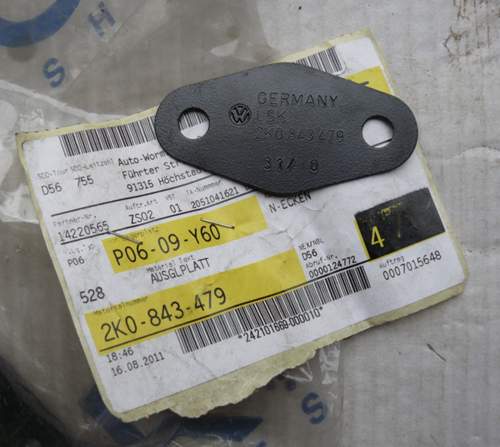

Moin ich wollte fragen (muss neukaufen und suche bei autodoc) wie das schwarze teil heißt was an dem (Anschlag) der schiebetür sitzt er zeigt mir an das meine Tür nicht zusehen Wackelkontakt und meine innenraumleuxhten gehen dadurch immer an
Hab nen 1,9er tdi von 2009
7 Antworten
wenn die schiebetür als offen angezeigt wird (obwohl geschlossen) dann sind die microschalter im Schloss (fernbetätigungsschloss ?) hinüber.
Die Türkontaktleiste ist selten ein problem.
Nicht unbedingt. Oft hilft bereits die Ausgleichsplatte 2K0843479. Hat bei mir auch geklappt.+ gereicht.
Bild der Ausgleichsplatte
Themenstarteram 13. September 2023 um 15:30
Ja der caddy hat ne delle in der Tür da wir irgendwas nicht passen
Ausgleichsplatte einbauen und erledigt ist die Sache.

Einfach die Teilenummer von weiter oben bei Google eingeben....
Oder damit zum VW Händler gehen und es vor Ort bestellen, sonst kostet der Versand mehr als das Teil.
