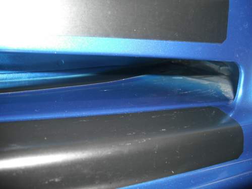

wollte nur mal nachfragen, ob ich der einzige bin, der dieses Problem hat.
Die Schiebetüren laufen unten auf einer kleinen weissen Kunststoffrolle. Diese Rolle bewegt sich auf der Lackierung. Der beanspruchte Bereich ist ordentlich eingefettet.
Bei unserem Caddy (6 Wochen alt) löst sich nun, zumindest auf einer Seite, an einigen Stellen der Lack und die Rolle bewegt sich (noch) auf der Grundierung.
Beim T5 ist ist der Rollenlaufweg durch ein eingeklebtes Kunststoffband geschützt. Da hat man wohl wieder ein paar Cent eingespart, die man bei der anstehenden Nachlackierung hundertfach wieder draufzahlen muss.
Hat sonst noch jemand Probleme in diesem Bereich?

Im Normalfall wird betroffenen Bereich vorher lackiert ;).
So schreibt es auch VWN vor wenn der Lack "ab" ist.

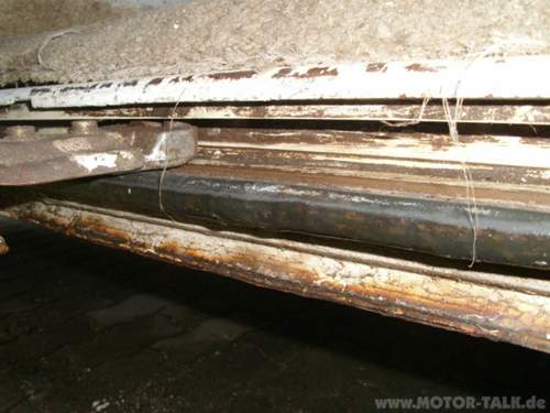

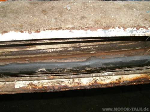

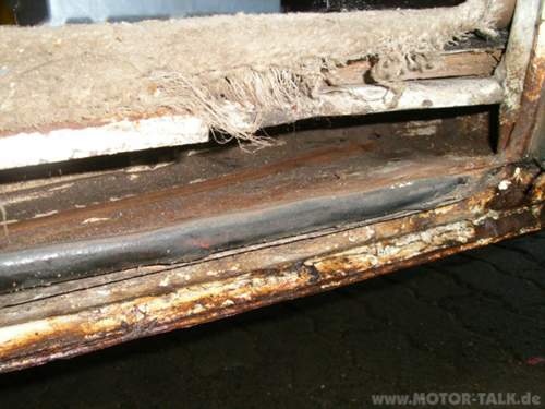

Paar Fotos der Schiebetürrollen/Führung vom T3 Bj `87 (der keine Pflege hatte, und immer noch hält), und meinem `09 er Caddy mit Isolierband abgeklebter Lauffläche.

T3: robuste, bewährte Mechanik
Caddy: hast du kein Hugofarbiges Klebeband :D

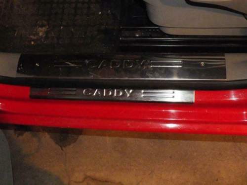

Gleiche Farbe hab ich noch als PVC, in den Schiebetürschächten kuckt ja selten einer hin. Währe eher was für die Einstiegsbleche, wo gerne als Beifahrer mit den dreckigen Schuhen rübergeschrammt wird :(.

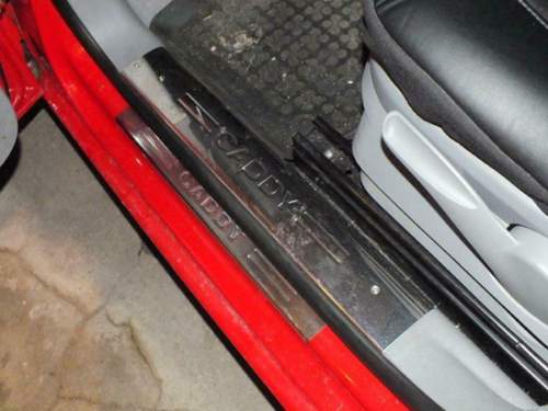

Da gibt´s im Fachhandel oder in der Bucht speziell zugeschnittene Folien zum Aufkleben, oder, was mir besser gefallen hat, Formbleche aus Edelstahl, auch zum Aufkleben, oder Schrauben. Die dürften auch länger halten, als die Folien. Kosten der Bleche ab ca. 25 EUR.

Mhh die Bleche sehen ja auch garnicht so gut aus... .
Absolutes NoGo diese Pizzableche mir Caddyschriftzug ;).
Dann lieber ne schöne Lackschutzfolie und nen dummen Spruch zum Mitfahrer das er aufpassen soll.
ne schöne Carbonfolie und druffjefönt. Geht um jede Rundung und sieht gut aus.
