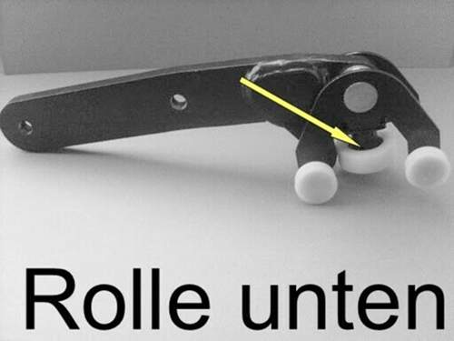

Hallo
Ein Tröpfchen WD-40 dransprühen kann nicht schaden (Bild)

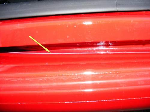

So ganz stimmt das nicht !
Ich habe regelmäßig peinlichst auf Sauberkeit geachtet. Trotzdem....nach einem Jahr (FL).....siehe Bilder.
Und das auf beiden Seiten. --- Ja, bei Farbe Rot fällt das natürlich eher auf als bei Weiß...;)
Eben, selbst peinlichste Pflege hilft da nicht, es sei denn man macht die Schiebetüren kaum auf ;)
... du meinst den Lackabrieb ? der stört mich nicht, ich meinte die Funktionstüchtigkeit leidet nicht darunter, wenn man es regelmäßig pflegt bei mir ist das alle 14 Tage ...
Gruß LongLive
