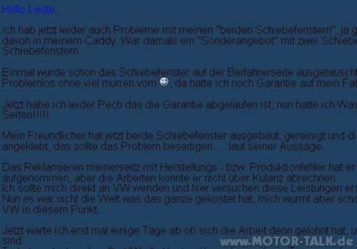

Hallo Leute,
ich hab jetzt leider auch Probleme mit meinen "beiden Schiebefenstern", ja genau ich habe gleich zwei davon in meinem Caddy. War damals ein "Sonderangebot" mit zwei Schiebetüren und zwei Schiebefenstern.
Einmal wurde schon das Schiebefenster auf der Beifahrerseite ausgetauscht, auf Garantie, völlig Problemlos ohne viel murren vom 🙂, da hatte ich noch Garantie auf mein Fahrzeug.
Jetzt habe ich leider Pech das die Garantie abgelaufen ist, nun hatte ich Wassereinbruch auf beiden Seiten!!!!!
Mein Freundlicher hat jetzt beide Schiebefenster ausgebaut, gereinigt und die Dichtungen an die Scheiben angeklebt, das sollte das Problem beseitigen......laut seiner Aussage.
Das Reklamieren meinerseitz mit Herstellungs - bzw. Produktionfehler hat er zwar freundlich aufgenommen, aber die Arbeiten konnte er nicht über Kulanz abrechnen.
Ich sollte mich direkt an VW wenden und hier versuchen diese Leistungen ersetzt zu bekommen.
Nun es war nicht die Welt was das ganze gekostet hat, mich wurmt aber schon etwas die Handhabe von VW in diesem Punkt.
Jetzt warte ich erst mal einige Tage ab ob sich die Arbeit denn gelohnt hat, und meine Fenster wieder dicht sind.
Trotzdem denke ich sollte VW alle Kosten übernehmen die in Zusammenhang mit den "unausgereiften Schiebefenstern" auftreten.
Ich denke das sehen hier alle Geschädigten wohl nicht anders als ich.
Hofft mal das jetzt wieder alles trocken bleibt..........
Bye,bye mitoth
Hallo mitoth,
ist zwar ein bißchen OT, aber vielleicht geht es anderen ja auch wie mir...
...würdest Du bitte deine Schriftfarbe wieder auf 'Automatisch' ändern, es würde sich unglaublich viel besser lesen lassen😉.
Danke,
Tekas
Text
Original geschrieben von Tekas
Hallo mitoth,
Danke,
Tekas
Hmmmm ....
bei mir sieht das anders aus auf meinem Läppie.....lol...
aber kein Thema....nächstes Mal denke ich daran.....grins...😁
