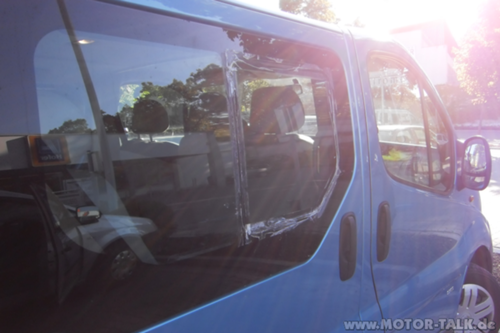

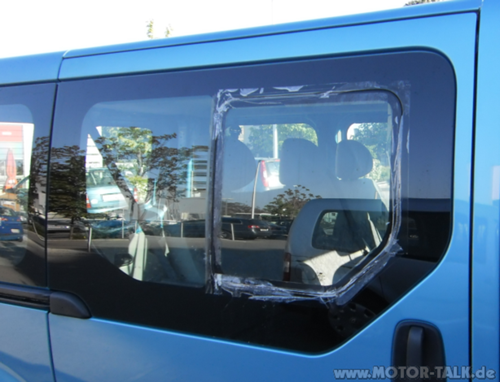

Warum mag wohl dieser Opel Fahrer die Fenster zugepickt haben?
Viktor
Opel Vivaro 1.9 DTI
Opel Vivaro 1.9 DTI
Viktor
Weil die klappern
http://www.motor-talk.de/.../garantiefaelle-vivaro-t419990.html?...
Hallo Dieter
Ach so werden die Fachgerecht "entklappert"
Viktor
