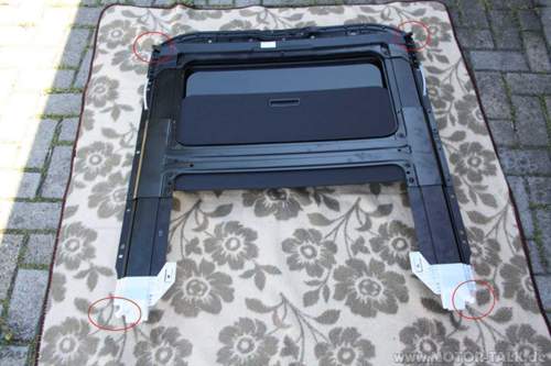

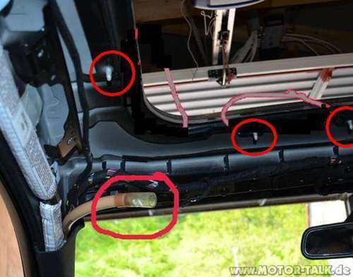

Themenstarteram 29. Oktober 2013 um 20:57
Hier mal die Bilder

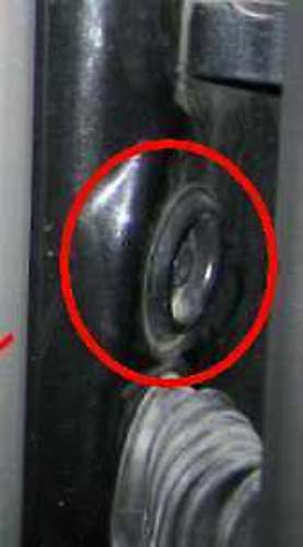

Die Schläuche in der A Säule kommen zwischen den Türscharnieren raus in du einer Gummimuffe.
kann dir morgen mal Bilder davon machen.
Das orginale Dach mit Ausschnitt ist verstärkt und hat extra Verstebungen drin mit eingeschweißten Schrauben wo der Rahmen des Schiebedachs befestigt wird. ... die Verstrebungen gehen bis in den Fondbereich da der Rahmen auch so weit geht- wenn das Dach aufgefahren wird geht es unterm Dach nach hinten.
Die hinteren Schläuche gehen in die C Säule.
Zwischen Dach und Himmel ist dann nichts weiter. Alles wichtige ist am Dach dran.

Hier ein Bild von der Unteren A-Säule zwischen den Scharnieren.
Auf dem Bild ist ein Gummistopfen.... innen drauf steckt der Schlauch des Ablaufes des Scheibedach.
Wenn Interesse am Schiebedach besteht melde Dich bitte per PN.
mfg Senti
Dachablauf-asaeule
Themenstarteram 30. Oktober 2013 um 17:46
Hattest das Bild kopfüber gemacht?
Erkenne bei mir auch einen blindstopfen
Jedoch nur weit unten
Das Bild ist von einem A4, ging mir darum das du weißt was ich meine.
Man erkennt es besser wenn man es mal gesehen hat ;)

Hier mal die Abläufe vom Rahmen und die Befestigungspunkte die im orginalen Dach mt Asschnitt drin sein....
Habe gefühlte 1000 Bilder davon da ich da schon einiges Repariert und Umgerüstet habe.
