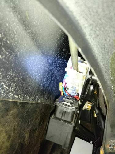

Ich hab es gefunden! Hinter dem Schiebedachrelais sind zwei Stecker. Die sind ziemlich gut hinter dem Relais versteckt. Das muss man erst aus seiner weißen Halterung raus nehmen um sie zu sehen. Ich habe die Innenverkleidung und das Reserverad ausgebaut und mich auf den Rücken in den Kofferraum gelegt. Erst da konnte ich alles richtig sehen. Wenn die beiden nicht oder falsch stecken macht der Schalter vorne mist oder eben den Vorwärtsgang nicht. Und weil der Vorwärtsgang auch der gleiche Modus ist wie die Komfortschaltung geht die natürlich auch nicht. Ich habe die Stecker wieder angesteckt und schon läuft alles wieder wie es soll.
Auf dem Bild steckt der Gelbe zum Beispiel noch nicht drin. Es muss der Rote nach außen und der Gelbe nach innen. Die sind direkt nebeneinander. Alles sehr friemelig, aber machbar!
Auf dem Foto erkennt ihr es gut.

Du hast aber ne Limo, oder? Ich fahre kombi, da hab ich die relais noch nicht endecken können.
ne, hier auch kombi. Das Relais ist hinter einem Träger und eigentlich an diesem weißen plastik auf meinem foto eingeclippt. Das hast du auch. hundert pro. mach mal das reserverad raus, dann kannst du da besser hinter gucken und wirst das finden.
