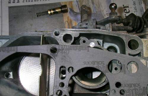

Also so wie du die Dichtung und Vergaser zeigst, kann man nichts sagen. Mach doch mal ein Foto wo die Dichtung und der Vergaser komplett zu sehen ist.
Noch was: Hast du an dem Bakelitteil unterhalb des Vergasers zwei Dichtungen unter gelegt. Also, Saugrohr/Bakelitteil und Bakelitteil/Vergaser. Fehlt eine Dichtung zieht der Motor Falschluft und hat einen erhöhten Leerlauf.
Ich habe einen Vergaserkit gekauft wo drei große Dichtungen dabei waren. Die dünne Papierdichtung habe ich hier drauf gemacht. Natürlich richtig rum. Den Bakalitblock habe ich so gelassen. Weiß nicht ob da noch eine Dichtung ganz unten ist. Beim Kit waren nur drei dabei die ich alle verbraucht habe.
Monza-048
Wo kommt denn der kleine Bolzen hin? Ganz oben drauf gesteckt oder in den mittleren Block, unter der Dichtung? Kommen da noch zwei Gummiringe in den Rillen?

Wenn Du Dir die Bilder vom Vergaser anschaust die ich Dir geschickt habe, dann siehst du wo das Schwimmernadelventil sitzt und wo der Bolzen hin kommt und wie er heißt.
Du hast ja mein Vorschlag ausgeschlagen mit dem Vergaser zu mir zukommen um ihn gemeinsam zusammen zubauen. Ein bisschen Eigeninitiative solltest Du schon einbringen, oder?

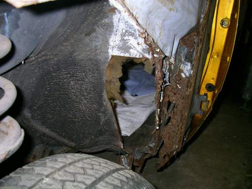

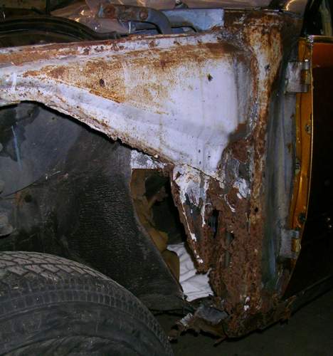

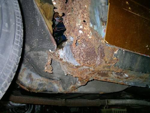

Es ist sind noch Schweissarbeiten am Monza zu machen (Siehe Bilder). Wollte fertige Reparaturbleche dafür nehmen. Habe welche bei ebay gefunden. Sind die zu empfehlen? Link davon:

Es geht nichts über org. Bleche!
Und in dem Zustand solltest du alle Arbeiten auf einer Richtbank durchführen- sowas kann man sich ausleihen...

Wo wohnst du denn? Ich hab meinen auch als Student gemacht- das ist mit einer Richtbank einfacher als "Freihand".... vor allem hast du bei den massiven Eingriffen die du vorhast ein sehr hohes Risiko, dass der Wagen am Ende 4 Spuren im Schnee zieht... lieber helfen lassen und richtig machen...

Was meinst du genau mit 4 Spuren ziehen? So Schlimm??
1:1 wird der Tank nicht passen....
Naja, es sind wie man auf den Bildern sieht wesentliche tragende Elemente betroffen- A- Säule, Schweller, Dome, Verstärkungsbleche zwischen Dom und A- Säule....
Warst du mal bei einer Achsvermessung dabei? Hast du schon gesehen in wie geringem Maße man Einstellungen vornimmt und welchen Einfluß das dann beim Fahren hat? Die 2-3 Millimeter Abweichung die da schon deutlichen Einfluß haben sind am Dom genau so gravierend- egal in welche Richtigung die Abweichung dann stattfindet- Nachlauf, Sturz, Spur- da ist dann schnell etwas weg gelaufen, was man nicht mehr einfangen kann- von den Spaltmaßen mal ganz abgesehen...
