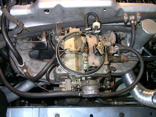

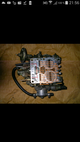

Na siehste! Du kennst dich doch mit Vergaser Motoren aus. Wo sollen die sein? Siehe Bild:
Vergaser
Dreh den Vergaser mal gedanklich um, so dass man die Flanschseite sieht.
Vlt. hast Du ja schon mal ein Bild gepostet, ich geh mal suchen ...
Hier, bitteschön, vier wunderschöne Drosselklappen.
Bild war von @reinhard e. bender

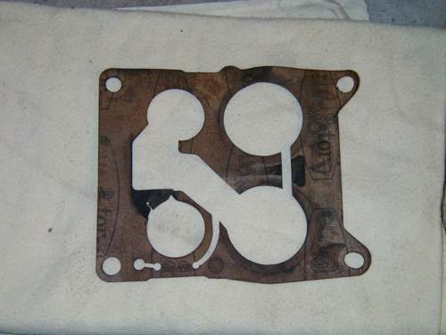

Und die runden Klappen sollen die Drosselklappen sein? Wo soll denn da was undicht sein??? Ich hatte zwar die Dichtung (siehe Bild) wieder rausgenommen die da zwischen ist weil die etwas mitgenommen war und wollte die durch eine neue ersetzen aber leider gibt es die nicht einzeln. Aber ich glaube nicht dass es daran liegen kann...
Sany6075
@storm96 schrieb am 28. Feb. 2019 um 22:21:39 Uhr:
Das was ich beschrieben hatte, waren Undichtigkeiten, die durch ausgeschlagene Lagerungen der Klappen entstehen können. Ich spreche von den beiden Stahlwellen, die quer durch das Vergasergehäuse gehen und an denen die DROSSELKLAPPEN angeschraubt sind.
Es ging ja nur um das Prinzip. Ich glaube auch nicht, dass das dein Problem ist.
Wenn ich mir die Dichtung so anschaue fällt mir folgendes dazu ein:
- besonders toll sieht sie nicht aus
- sie kann falschrum montiert werden.
Ich soll sie falschrum montieren oder ich habe sie falschrum montiert??
Das weiß ich nicht, ob Du die falschherum montiert hast. Ich wollte Dich nur darauf hinweisen, dass es anscheinend möglich ist. Warum sollte ich Dir raten, die Dichtung falschherum einzubauen?
