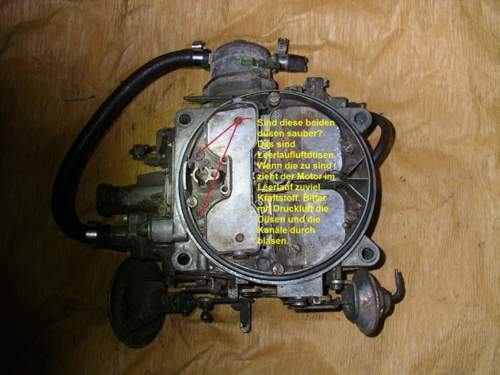

So, ich hoffe du kannst in dem bildern den Text lesen.
Im Bild 1 habe ich geschrieben: sind die beiden Düsen frei....usw.
in Bild 2 ist der Mittlere Schlauch noch so am Vergaser angeaschlossen? Wenn ja dann ist der falsch. Siehe dazu auch den Text.
Als nächstes: die Abschlagschraube für die Drosselklappen schaubst du heraus bis kein Kontakt mehr vorhanden ist. Dann drehst du die Schraube bis zum Kotakt am Umlenkhebel der Drosseelklappen und dann 1 Umdrehung weiter. Die beiden Leerlaufgemisch-Schrauben drehst du mit Gefühl bis zum Anschlag und dann 2 Umdrehungen heraus.
Wenn diese Tätigkeiten vollbracht sind, starte den Motor.
Wenn der Motor läuft, dann die beiden Leerlauf Gemisch-Schrauben nach einander hinein drehen bis der Motor unruhig läuft und dann 1/2 Umdrehung heraus drehen. Dann Drosselklappen Anschlagschraube heraus drehen bis Leerlaufdrehzahl 800 - 850/min erreicht sind.
viel GHlück
Danke Reinhard! Bild eins und Bild zwei hatte ich schon gemacht. Hier das Video vom jetzt zustand: Startversuch mit viel Starterspray!
